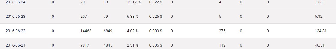

P.S. Пример удачного попадания. Пока мой максимум за два дня с одного оффера.
