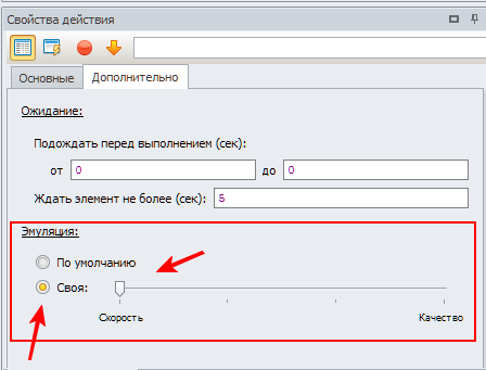

Здравствуйте, помогите с проблемой, нужно чтобы текст вставлялся в поле мгновенно (пример: на скрине). Если можно подробнее как настроить пожалуйста. Или напишите кому не сложно в телеграмм @ez_yes
Чтобы текст как на скрине, моментально заполнял поле. Из файла беру текст.

В Свойствах экшена заполнения, на вкладке Дополнительно, установите радио-чекбокс в положение Своя и подвигайте ползунок уровней эмуляции, ближе к крайнему положению Скорость должно начать вводиться быстро.

У меня такая настройка и он просто пишет текст из файла, мне нужно чтобы этот текст из файла мгновенно вставлялся. Это возможно?

Так вы пробовали играться с уровнем эмуляции?

Этот самый уровень эмуляции можно также выставить, нажав на кнопку Настройки проекта внизу слева.
Это удобно, когда таких кубиков, где это надо изменить, несколько...

Можно и так, но если где то нужен нормальный уровень эмуляции, то снова придется персонально в таких кубиках править эмуляцию.

Ребята спасибо большое! Всё работает
