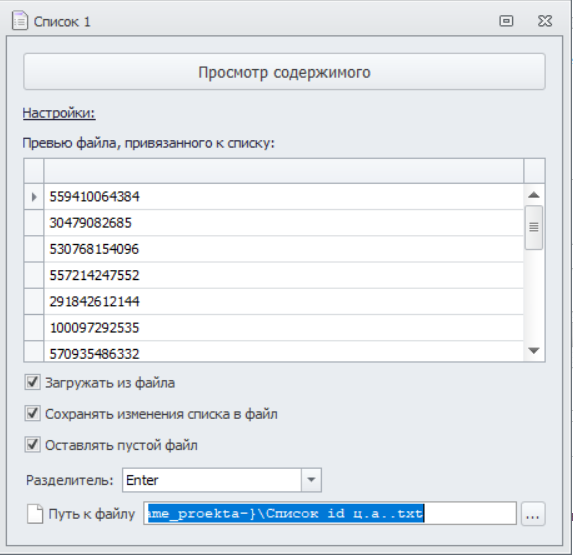

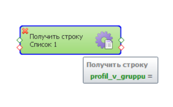

при привязке к текстовому документу, в проджекте в списке вижу список строк которые есть в текстовом документе.
но при получении строки пишется ошибка ...
{-Project.Directory-}\Системная\Проекты\{-Variable.name_proekta-}\Список id ц.а..txt - это ссылка гдележит тхт. фаил , {-Variable.name_proekta-} - кусок адреса .
привязка по этой ссылке идет на ура , а получить строку из этого списка ошибка.

потому что на момент инициализации списка переменная пустая. Привязывай список через экшн работы со списками. В настройках списка оставляй путь к файлу пустым

1) привязываю список через экшен работы со списком. привязываеться. ок
2)но в списке уже пусто ...
3) собственно и ничего от туда не берется...
1. Смотреть, есть ли что в списке нужно смотреть через кнопку вверху настроек списка.
2. Проверяй каждый шаг. Имеет ли переменная нужное имя на момент привязки. Существует ли файл по сформированному пути и т.д.
или в путь к файлу надо поставить переменную с адресом списка ?
В макросе переменной фигурную скобку похерил
Если файл лежит в директории проекта, то можно так {-Project.Directory-}\Список id ц.а..txt

Не, там путь длинный : {-Project.Directory-}\Системная\Проекты\{-Variable.name_proekta-}\Список id ц.а..txt
скобка "спряталась"
да верно .
Добавил, привязал, перезапусти шаблон по шагам.
только что по шагам делал, опять бок .. на моменте получения id из списка ,
чувствую где-то какая-то маленькая заковырка которая портит мне жизнь ...))
{-Variable.name_proekta-} - слово из адреса к текстовому документу. "колхоз" например
ошибка потому что привязываеться к другому списку ... но адрес на том списке стоит свершенно другой ...
