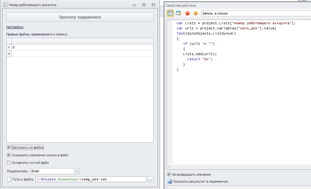

Один раз реализовывал очень давно полноценную работу в пногопотоке со списками. Помню где то вычитал хороший мануал. Сейчас не могу найти конкретно того что нужно. Как лочить списки ? Есть запись в файл. То есть шаб читает в список число из файла увеличивает на единицу и другой поток повторяет. Ну что бы на каждый поток свой акк работал. Читал про локи к примеру со взятием строки , очисткой списка и тд. А просто залочить нельзя? Независимо от того, что список делает. Вот работает поток со списком сделал изменения и синхронизировалось с файлом. Что то не могу я найти подробной инфы. Подскажите кто знает)
Mikhail B.
14 328
5 431
Суть лока в том, что пока 1 поток с ним работает, другие ожидают. Как правило чтение лочить не обязательно, взять строку с удалением в многопотоке корректно работает. А вот запись лучше лочить.
Вот пример записи.
var List1 = project.Lists["Список"];
var url2 = project.Variables["Переменная"].Value;
lock(SyncObjects.ListSyncer)
   if (url2 != "")
   List1.Add(url2);
     return "Ok";

всё ок везде. Может я что то не так делаю?Посмотреть вложение 38295
1) не уверен допустимы ли пробелы в названии, попробуйте переименовать список.
2) в пути нету "\", добавьте. В самом пути не допустимы квадратные скобки (проверьте путь)
В логе ошибку если пишет, то какую покажите.
11.10.2017
147
все сделал как преложено было. Есть нюанс. При нажатии на три точки для выбора файла в папке проекта получается путь как на скрине плюс какой то шлак. Это я недавно удалял, но счел за свою ошибку. А получается фид такой: {-Project.Directory-}а\work.txt естественно так никакой файл не создается или создается непонять где. Попробовал в другой папке. Файл создается но записывает 5 одинаковых значений пропорционально количеству потоков. Сейчас пересмотрю еще шаблон внимательнее
11.10.2017
147
Нашел где косяк. Я в настройках делал галку что бы у меня обнулялось. То есть список очищался и соответственно файл. Потом каждый поток записывал одно и то же значение. Галку снял и все правильно пошло. Огромное спасибо за помощь. Так бы я еще долго не сообразил). Многопоточность мне очень важна, потому еще раз огромнейшее спасибо !!! Теперь надо как то обнуление безошибочное сделать
