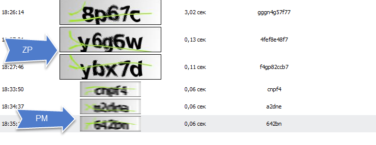

создал модуль в капмонстре, гоняю через проджектмейкер все работает, запускаю через зеннопостер капча не разгадывается - в логе капмонстра она почему-то увеличена и скорее всего поэтому не правильно разгадывается.
в чем может быть причина?

потестил на рукаптче оказалось что PM отсылает каптчу почти в 2 раза меньшую чем ZP.
Не понимаю с чем это может быть связано

Связано с тем как элемент капчи прогружается в ZennoPoster и парсится картинка с него. Параметры браузера как-то меняются в ZP в сравнении с PM? Размер инстанса например.
