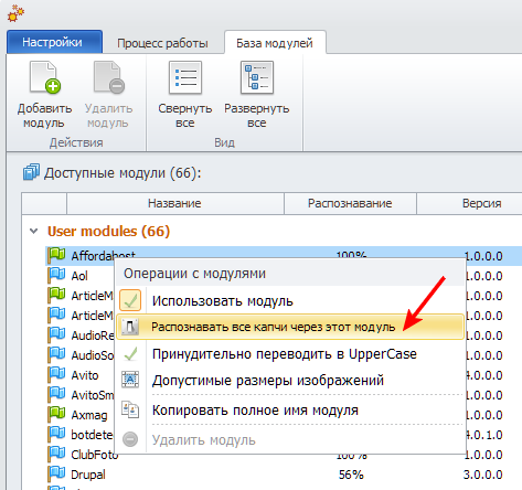

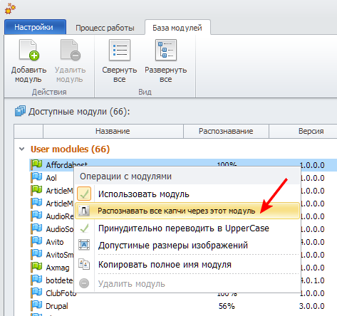

Попробуйте адресовать каптчи на модуль RamblerRus.
44044
Так понимаю, надо нажать в списке модулей "распознавать все капчи через этот модуль, но у меня параллельно идет распознавание рекапчи V2 и V3. Не создаст ли это конфликта?
А так же, этот рамблер идет вперемешку с мейл.ру
Ну да, точно получился конфликт и мейловскую стало гадать тоже через рамблерРУС. Но рамблер стал распознавать правильно. Как же быть, чтобы и рамблер правильно распознавал, и мейл нормально работал, и рекапчи?

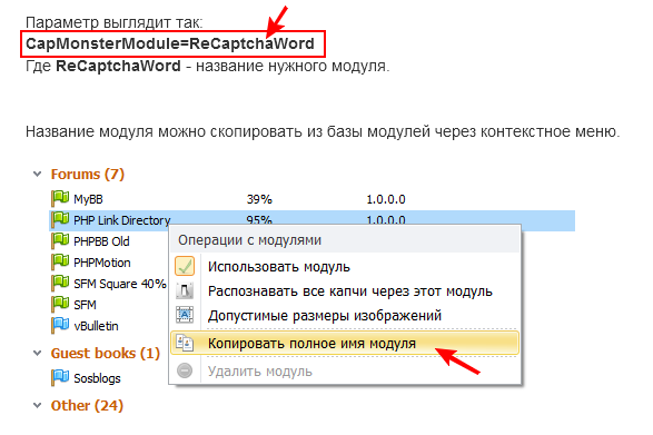

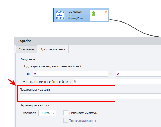

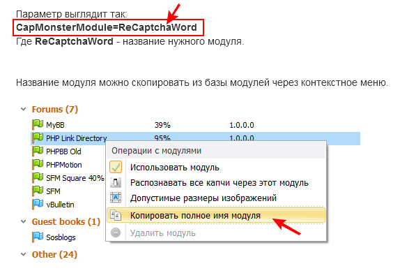

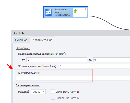

Настроить распознавание Rambler каптчи, прописав в запросы (в экшены) имя модуля.
Подробнее можно почитать здесь:
А можете инструкцию более подробную сделать? Аналогичная проблема((
Скопировать имя модуля из КМ (вкладка База модулей) и подставить его как показано на скриншоте в Параметры модуля на вкладке Дополнительно.
