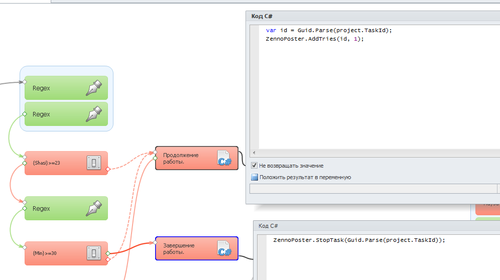

У меня что-то данный код не сбрасывает количество попыток, вместо этого просто останавливает шаблон:
Схема экшенов:
