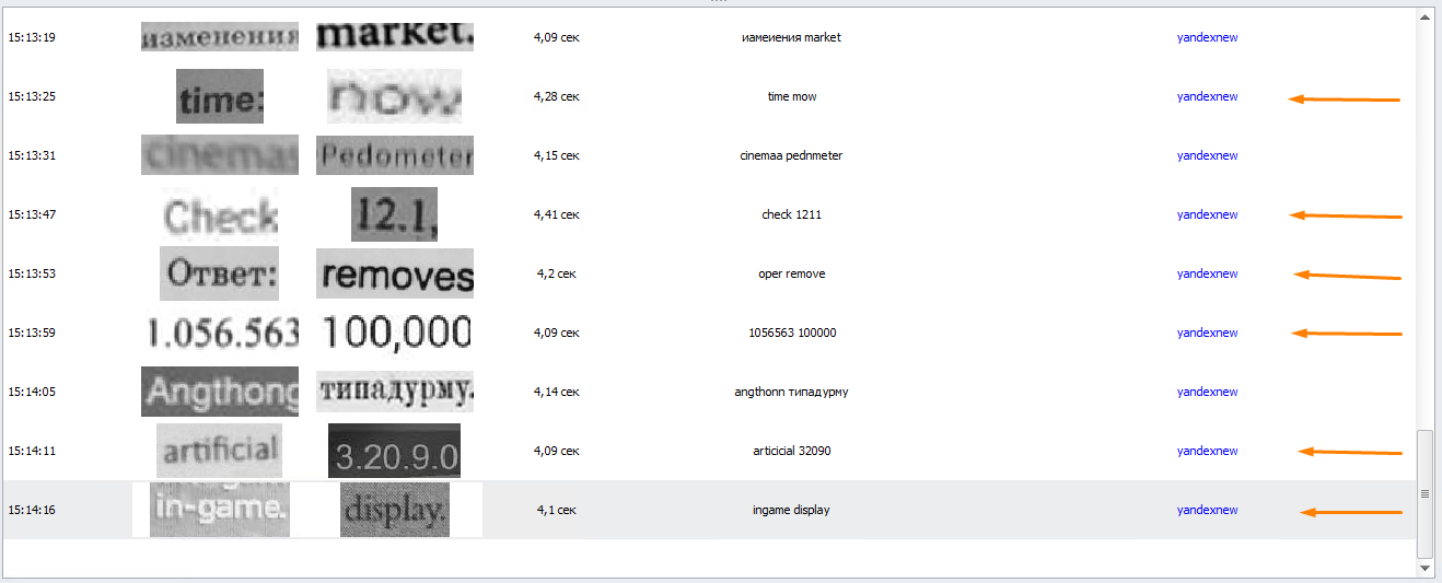

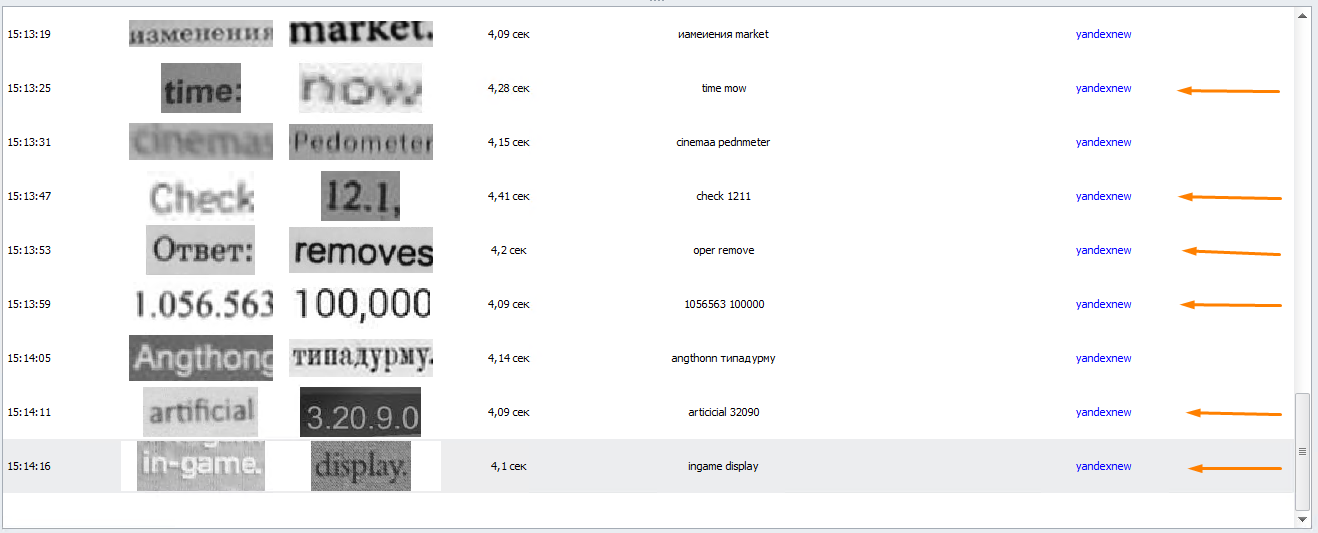

Приветствую всех!
Столкнулся вот с такой историей: старая новая капча от Яндекса, состоящая из двух слов, содержит порой моменты, когда помимо букв необходимо набирать ещё и другие символы (":", "(", ")", ",", "." и т.п.). Опытным путём было установлено, что эти символы в ответе приходить должны, иначе капча не будет пройдена. Вот, что показывает CM:
Как видно из этих скринов, CM прекрасно справляется (ну, почти) с вариантами, где имеются только слова (при этом не важно, на каком языке они написаны), однако с точками, запятыми и двоеточиями это получается ровно никак — эти символы просто вырезаются.
Вопроса тут будет два:
1. Вероятно ли, что дело в запросе, который я отсылаю на сервер? Если да, то где можно раздобыть документацию по составлению запросов при отправке картинок (а то поиски по wiki не дали почти никакого результата; разве что ReCaptcha там описана)?
2. Если дело не в запросах, а в том, что модуль отказывается определять другие символы, то насколько реально доработать модуль до адекватного состояния (думаю, что это понадобится многим в последующем)?
Вроде бы должны были дообучить модуль на эти символы, но видимо не получилось.
