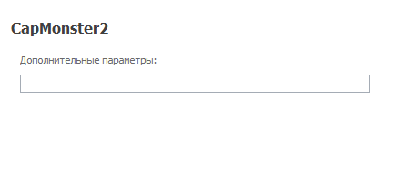

У меня версия 5.8.0.2 Standart
в ProjectMaker, нет этих значений. Только доп. параметры
в Zennoposter вообще нет Capmonster2
надо обновиться до последней ?
29 067
5 707
Ммм. желательно.
Но можно попробовать ip прописать в настройках самого модуля CapMonster2.dll.config
там есть сервер и ключ (поля)
Реакции: kactetus
