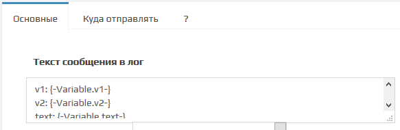

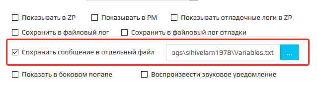

Для использования в шаблонах на кубиках создадим плагин, который будет основан на этой самом библиотечке.
Немного заспойлерим плагины в виде картинок, а то дальше у нас всё равно будет много текста и кода)
