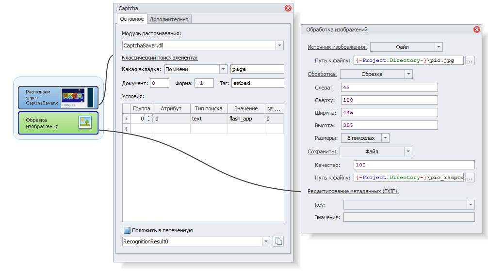

Как то делал что-то подобное. Вначале сохранить скрин флеша капчасавером (можно и скрин всего экрана, но при изменении разрешения появятся проблемы). Потом с сохраненной картинки вырезать необходимую область с цифрами стандартным кубиком обработки изображений. Ну а дальше, если цифры нормальные, то можно попробовать тесерактом распознать.
Что то у меня таких менюшек нет в капчасейв
Группа, атрибут, тип поиска, значение и тд всавишь свои. (Правой кнопкой на свою флеш - "В конструктор действий". все нужные данные найдешь там.)
