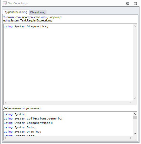

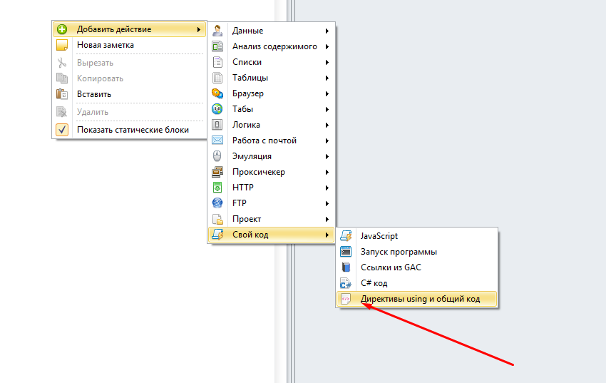

Появляется ошибка -
добавь в using
using System.Diagnostics;
Реакции: Dmitry
добавь в using
var txt = Convert.ToDouble(project.Variables["good_price"].Value); // 123123
var rez= txt.ToString("#,#", System.Globalization.CultureInfo.InvariantCulture);// результат 123,123
Так?
вообще ничего нинадо оказывается добавлять, и так всё работает
какая версия ????
Реакции: Dmitry
попробуй вот такую добавить
using System.Globalization;
Реакции: Dmitry

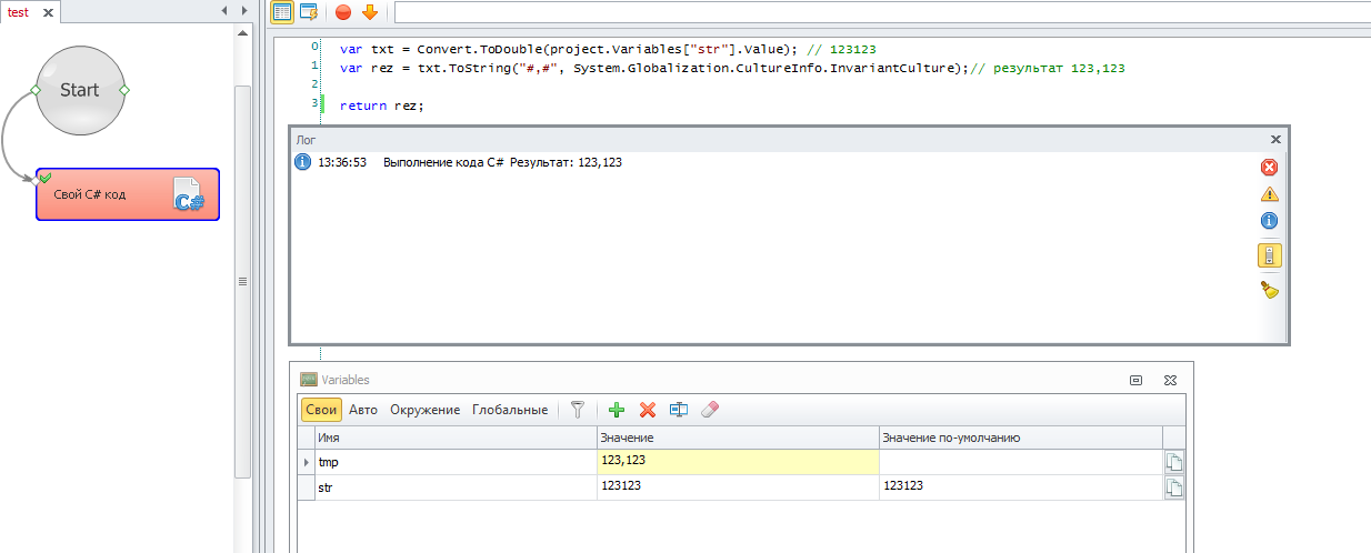

ошибка была не из за return
этой конструкции System.Globalization.CultureInfo.InvariantCulture раньше на старых версиях надо было в using прописывать using System.Globalization;
первый раз это я ошибся не тот using сказал прописать
но на 5.9.9.1 она отрабатывает, хотя её нет в using, честно сам не пойму ))
после return в этом кубике ничего выполняться больше не будет
можно например так
и дальше уже можно тогда в этом кубике продолжать писать код какой надо
если это значение только тут обрабатывается то его вообще можно не ложить в переменую
можно например так
