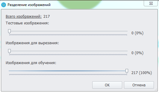

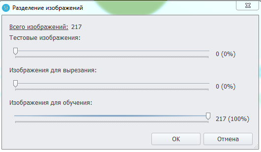

коллекция обучения = 22 каптчи....
докинь туда еще 100....200 каптч
Ок, понял. Сам не трогал распределение, как говорилось в инструкции, оно автоматом так посчитало.
п.с: получается мне заново нужно макет делать, так как добавить каптчи я не смогу? исходя из вики "...Переразбиение в дальнейшем будет невозможно"
