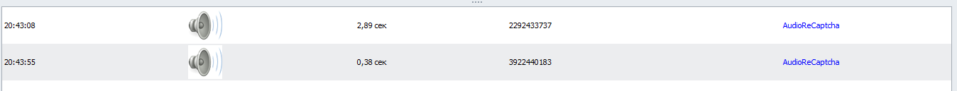

ребят сталкивался ли кто? обновил вчера капмонстра(не уверен что именно ето стало причиной) разгадываю аудиорекаптчу, разгадывает почти всегда по два раза...(смотрю по логу один и тот-же ответ две строки подряд) по наблюдению такое ощущение что сниппет для аудиорекаптчи который, получает ответ, но не вводит его в поле, затем опять берет этот-же файл и разгадывает его второй раз... в результате каптча вовсе не разгадана???
поставил старую версию капмонстра и нашел старую версию сниппета, стало гораздо лучше но в целом косяк остался(раньше наверное не обращал внимания) иногда проскакивает даже 4 раза подряд разгадывает один и тот-же файл.
при максимальной загружености капмонстра это выливается в приличный косяк когда по 2-4 раза проскакивает...(неэффективно используются потоки), буду потихоньку присматриваться к проблеме, если что отпишусь, кто сталкивался отпишитесь????
Может кто то подтвердить/дополнить/опровергнуть?

По моим наблюдениям такое бывает при разрыве интернет-соединения. Т.е. разгаданная рекапча в поле фактически вводится, но т.к нет соединения то ответ на сервер не отправляется, скрипт считает что каптча разгаданна неправильно и идет на второй заход, а т.к интернет-соединения нет то новый аудиофайл не скачивается и повторно используется старый.
Вот вот! Считает! И пытаеться скачать файл, а его-то нету. И все бинго!!
В 1 случае не находит файл. (если попыток много)
Во 2 случае пишет не разгадана. (если попытки две)

спасибо за наводку... протестил на персональных проксях и действительно проблема пропала
