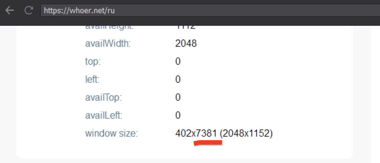

Подскажите, это нормально или нет? В PM так показывает.
47123

Все верно.
Обычные десктоп браузеры точно такое же покажут.
Берется высота документа, не видимая область.
Спасибо. Проверил в своих браузерах, действительно показывает также
Реакции: zhenya777
Все верно.
Да показывает высоту и ширину документа со скроллом
document.documentElement.scrollWidth
document.documentElement.scrollHidth
Реакции: zhenya777

Код вроде работает, а сам как-то по другому генеришь?
Стандартными средствами + меняю размеры инстанса
P/s этот параметр не нужно смотреть в PM, его нужно смотреть в ZP
Реакции: zhenya777
