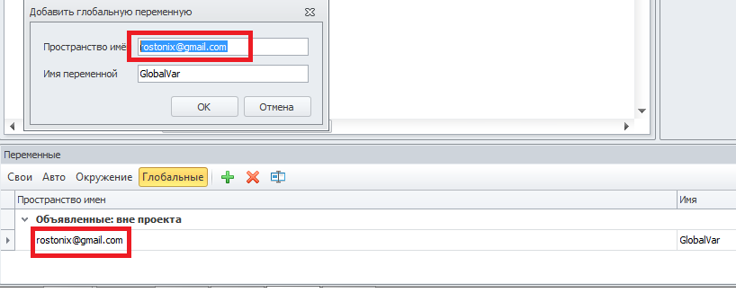

Скачал демо-версию программы, и пока изучал ее, наткнулся на следующую штуку:
Что за переменная то такая? За что она отвечает? И еще один вопрос, сколько длится демо-версия? Я просто хочу осознанно подойти к покупке, все таки по нынешнему курсу 350$ не так уж и мало:-)
может гоняли тестовые шаблоны какие и там глобальная переменная моя откуда то. может в проектах семплах где то затесалась
ваще интересно откуда она у вас.
но она ни на что не влияет если ее не юзаете в шаблонах.
демо работает 14 дней :-)
