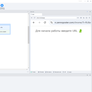

Доброго времени суток, после обновления ZennoPoster ProjectMaker содержимое браузера не ужимается по размеру этого браузера, а просто обрезается. Как это исправить?

Нет, я случайно перепутал топик, это про ZennoPoster Project Manager. Я работаю с 14 дюймового ноутбука, после обновления вот это окно справа, там где браузер, содержимое в нем не ужимается, т.е. я вижу только кусок страницы(по адресной строке видно что обрезано), остальное я никак не могу увидеть, оно просто обрезано. Если в настройках выбирать другие браузеры (firefox), тогда все ок. Сейчас откатываю на предыдущую версию

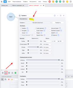

Также уточните, какие у вас сейчас настройки профиля проекта.
В статической строке есть иконка Человечка, откроется окно и нужно перейти на вкладку Браузер.
141607

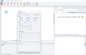

Это скрин с версии 16.0, тут все окей
Дальше 2 скрина с версии 16.1, тут браузер уже растянут:

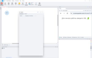

Еще один скрин, что бы было понятнее. Это в версии 16.1, в версии16.0 страница рендерится полностью по ширине окна браузера
