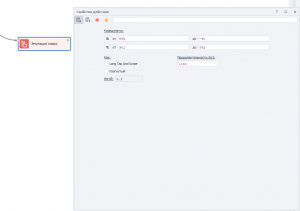

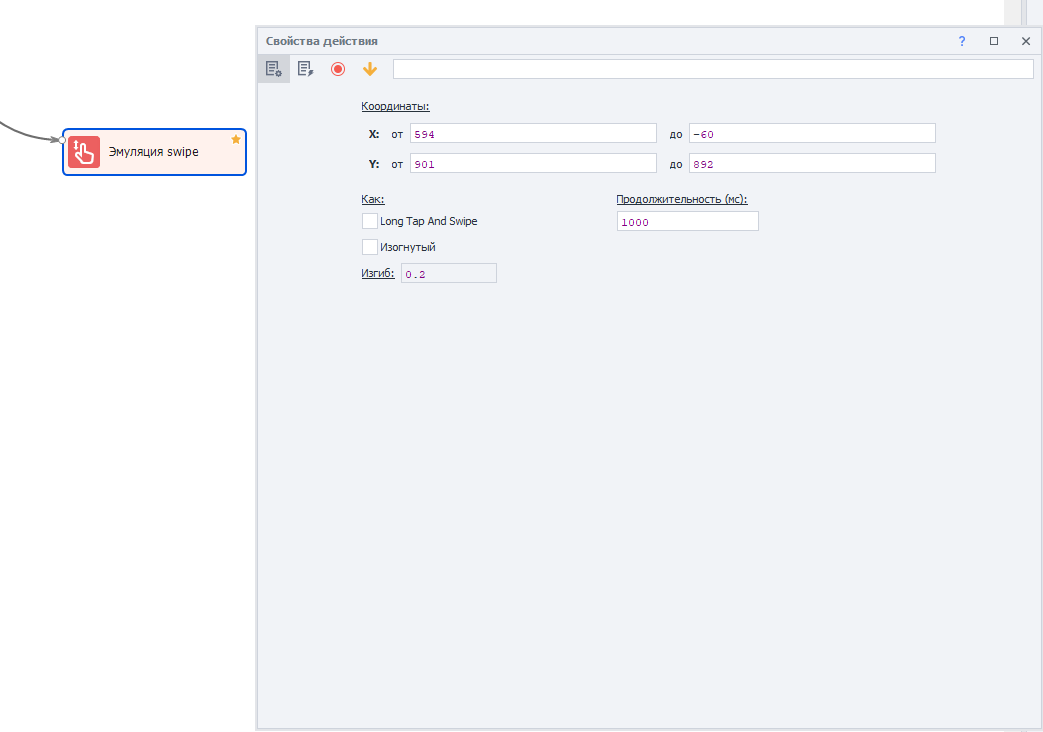

@Мамикон, @ohmygodebl, @Lid, в тестовом билде ZennoDroid 2.3.6 можно записать человекоподобные свайпы по любой траектории.
Отправил ссылку в ЛС.

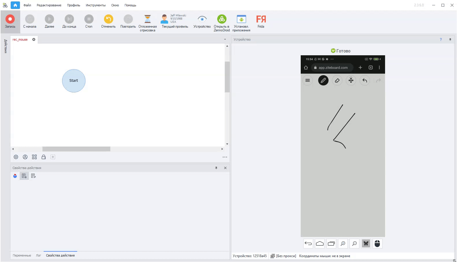

А есть ли возможность вести запись свайпов с самого устройства, а не мышкой в PM? Сейчас версия 2.4.5, мышкой рисует как надо, но хочется для большей естественности руками попробовать рисовать свайпы
Maximus(x)
19.02.2022
86
Включаешь запись, делаешь свайп и при необходимости меняешь координаты. У меня на многих приложениях прокатило — даже на банковских: всё четко, никто ничего не заподозрил. Можно поиграться с изгибом тоже.

Именно свайп с устройства у меня не записывается, только мышкой. Пробовал на двух разных устройствах

нужно мышкой в проджекте а не на устройстве
Да, что мышкой можно, я сразу понял, но вопрос заключался в том, можно ли сделать свайп на самом устройстве, чтобы он записался. Видимо нет, просто где-то на форуме видел давненько инфу, что можно и решил уточнить. В любом случае спасибо
