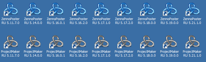

Можно ли несколько версий зеннопостера установить одновременно?
P.S. долго разбираться проще обновится, но все таки может кто то подскажет, сама задачка интересная.
Да, можно устанавливать версии рядом, как бы, не затирая предыдущие.
У меня напрмиер вот так: :)

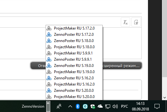

Может будет полезно... Чтобы не засорять рабочий стол, можно создать "панель инструментов".
ПКМ по панели задач>Панели>Создать панель инструментов.
Я делаю немного иначе, папку на рабочем столе, а внутри папки ярлыки, получается вложенная структура, зато все всегда по местам.
