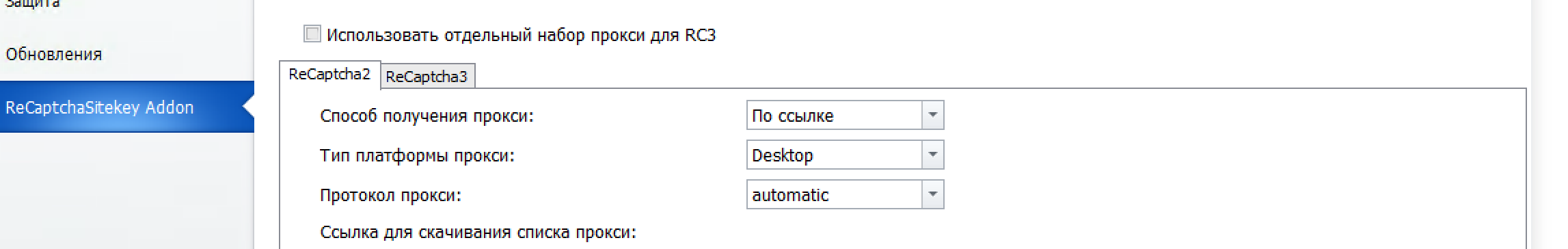

ну в site key addon требуется выставить прокси (из списка, по ссылке и т/д/)
Если без прокси, в окне разгадывания пишет proxy baned или типа того
koloboklucky
24.01.2020
Вот, что бы было понятней
