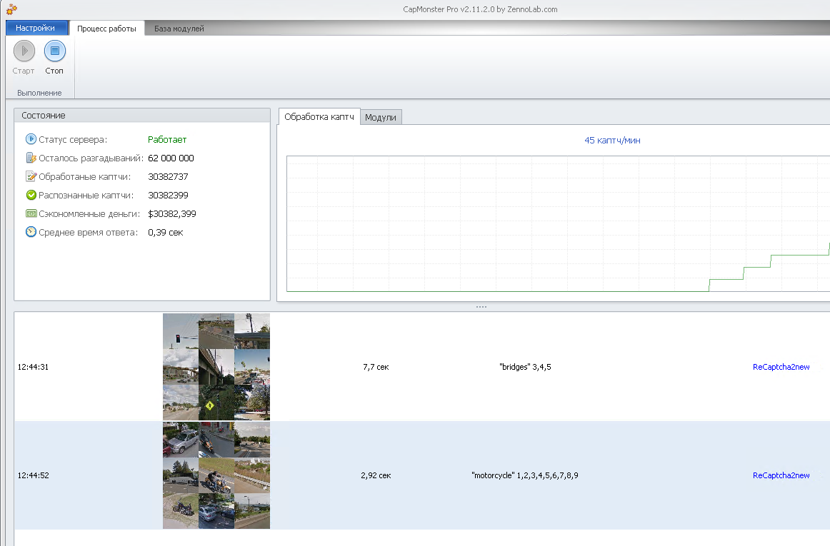

Печаль беда.. улучшили до не могу((( время то что ещё при этом конское, на старое менее секунды.
64689
TopSerf
12.02.2017
1 403
203
Да уж, прикол.. пока откатил опять.
64690
Что за фитиш, менять нормальное на очевидную не доработку(((
22 453
5 912

У вас с прогой траблы, реальные, а вы 5-го числа хотите отключить более менее работающие версии.... да еще и говорите что с новым модулем рекапча2.new у вас нормально.
обновляли сервера, время ответа должно стабилизироваться, проверьте еще раз пожалуйста, у меня вот так
64695
по мотоциклам посмотрим, но их 3х3 меньше 0,1% в трафике, но обязательно поправим если что не так
