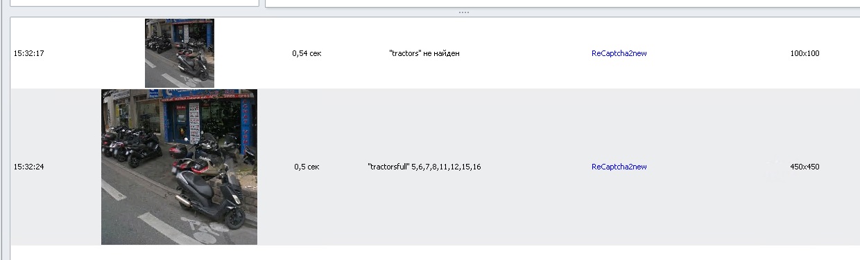

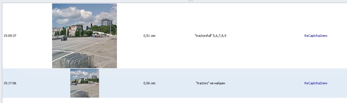

Засылаем 4х4 как 3х3 (квадрат 100х100) и.... Не найден? Так с какого .. на 4х4 чего то он там находит?
уже не раз писал про это, вообще ни чего не меняется.. аддонщики понятно не видят этого, только про проценты и пишут(( а посему мало кто и пишет про лажи самих решений. :(
64889
А гугл и рад, давно эту фишку просёк и начинает этой лажей спамить.
Как итог, в лучшем случае дольше решается, в худшем бан ip.

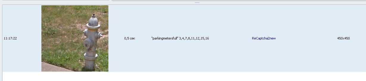

Вставлю очередные пять копеек) Например - Парковочные часы
65006
А что в способе может быть не так?
задача по TaskDef. с определением вроде как нет проблем. IsNotDynamic=1
В архиве две капчи (формат правда только bmp). Затестите сами, хоть как зашлите.
На сегодня как таковых часов (именно часов) этих мало, а вот левака с задачей выбрать часы дохрена, если считать где часы действительно есть. И так по сути на всех капчах, день от дня только количесвом левака отличается.
С самим то определением когда нужный объект есть в принципе нет проблем то, проблема с леваками.
Я уже как то писал про это, одно время гугл почтовые ящики засылал пачками и капмонстр их считал часами))
Вот это то бы сделали и все вопросы бы отпали, как и чего шлёте. ((

Посмотрим и это тоже. Хотя не думаю, что парковочные часы так часто встречаются, как пешеходные переходн и светофоры.
Также нужно понимать, что нейросеть не сможет распознавать все картинки идеально. Иногда будут ошибки.
В этом и проблема, их не много но и не мало, это можно сказать "простая" и идут в основном с нормальным IP как такси\тракторы, и если ошибаться гугл уже сложней суёт те же переходы\светофоры, там то тоже не на много меньше ошибок.
Вот в примере гидрант, была ошибка, этот же гидрант гугл суёт ещё раз 100500, часы когда есть и верно решено он уже почти больше не даёт так часто одну и туже.
вот эти ящики
65008
почти всегда в молоко, и когда их много идёт это печаль((

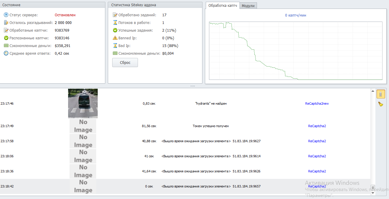

Владею Pro версией. С недавних пор началась проблема с ошибкой "Вышло время ожидания загрузки элемента".
Уже любые настройки ставил - ничего не помогает. Прокси 100% рабочие, т.к. у людей на другом софте успешных разгадываний близ 98%.
В чем может быть проблема? Уже скачал и установил "пофикшенную" версию с данной темы. Вот скрин с нее:
65046
Извиняюсь, поменял прокси, и всё заработало...
Мой косяк.
