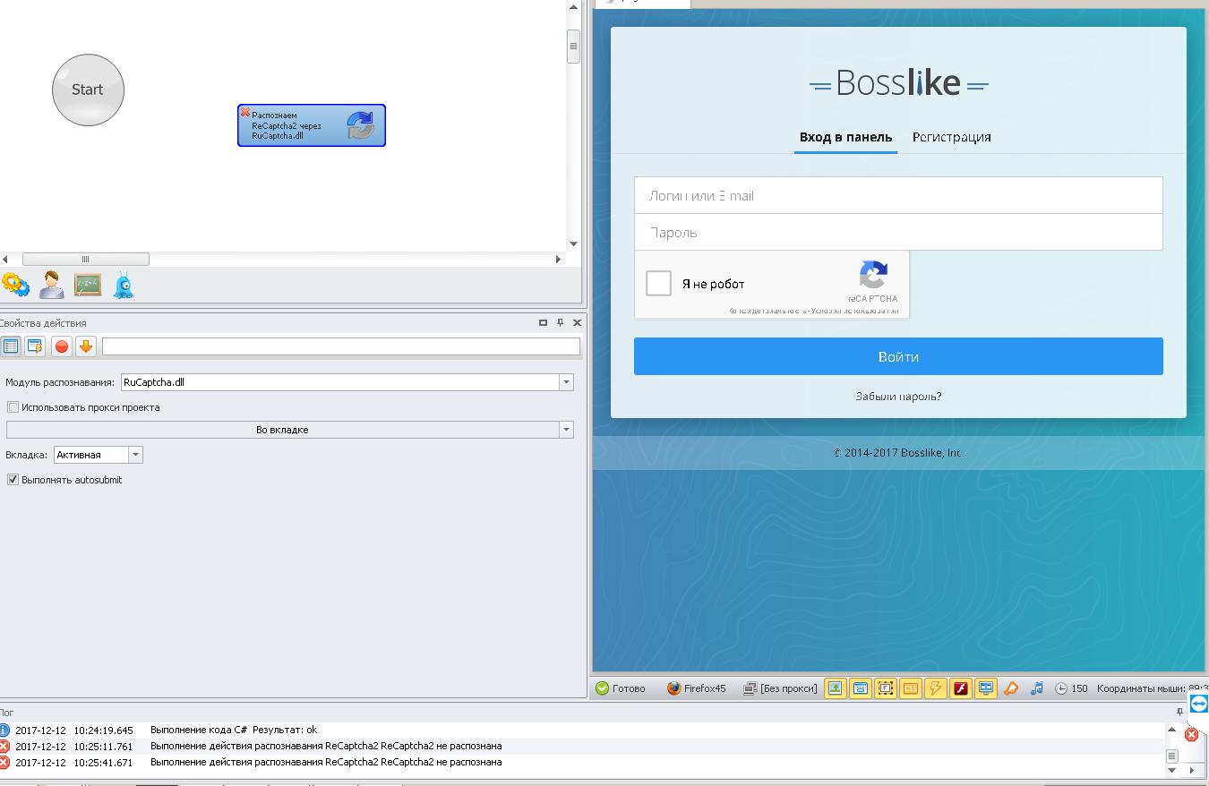

Через кубик в браузере
Получаю такое
И через Rucaptcha тоже самое, но иногда такое
Через запросы всё нормально

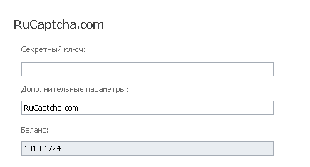

В Настройках ЗенноПостер отображается баланс для данных сервисов? Проверьте правильно ли прописан ключ.
Также на каком сайте разгадываете капчу?

Баланс отображается, через post/get работает нормально, вот только через кубик этот не хочет, именно в вэбе. сайт - bosslike.ru
22 271
5 856
Через пост-гет у вас сервисы не подключены автоматически. Поэтому и спрашиваем про настройки, эмуляцию баланса и т.п.
Какая капча разгадывается? где она вылазит на сайте?

В настройках баланс показывается
recaptcha v2 , при реге или при входе, если ip уже не трастовый

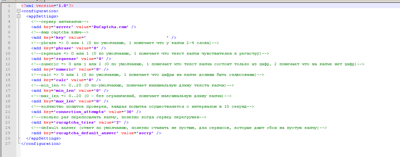

Если кубик распознавания выполнить без прокси, то работает или нет?
И проверьте вот этот параметр, в файле Anti-Captcha.dll.config в директории \AppData\Roaming\ZennoLab\Configs
<!--количество попыток проверки, каждая попытка осуществляется с интервалом в 10 секунд-->
<add key="connection_attempts" value="30" />
Поставьте достаточное кол-во попыток, например 30. Тоже самое для RuCaptcha

Ключ вписан, баланс показывает

В новых версиях постера 5.13 кубик рекапчи2 поправили. Ошибок быть недолжно.
