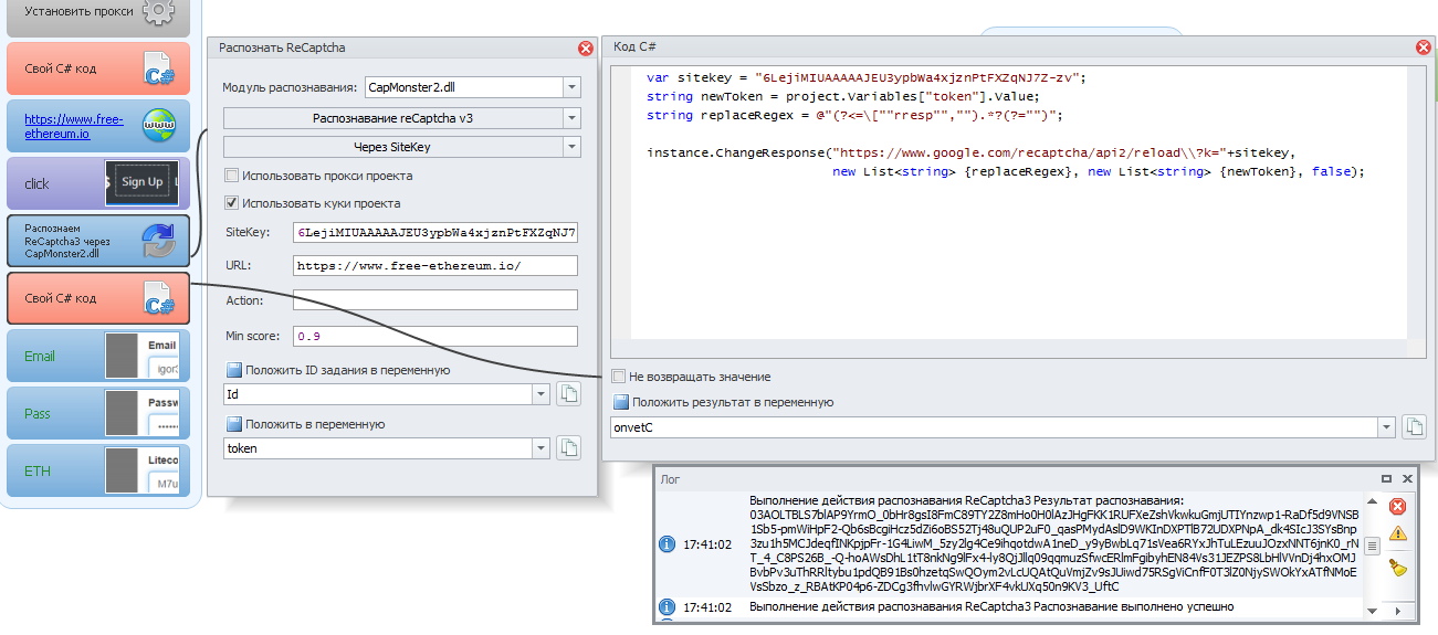

Никак не получается пройти ReCaptcha 3, что-то делаю не так, уже все перепробовал!
прочитал это https://zennolab.com/wiki/ru:addons:capmonster:rc3 и это https://rucaptcha.com/blog/recaptcha-v3-obhod, но толку мало
Подскажите что не так?
Сайт https://www.free-ethereum.io регистрация
Не могу найти на странице значение Action?
Min score ставил 0.9 и 0.3
Способ разгадывания ReCaptcha2 через Chrome

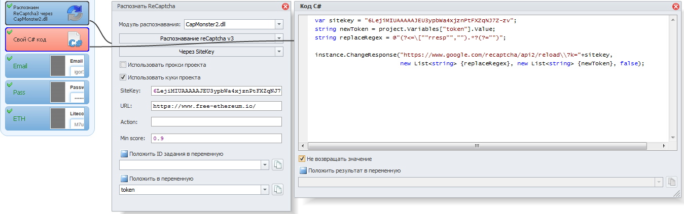

Добавил переменную Id, кубик рекапчи какой-то токен получает, но капча не проходит
Да и с Action не понятно где взять
Кубик с кодом C# у меня правильно написан?

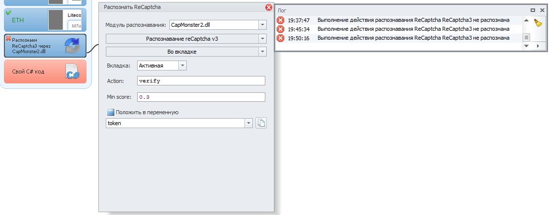

action попробуйте поставить - verify.

в строке instance.ChangeResponse нужно заменить URL демо-рекапчи google, на url вашего сайта.
C# код также неправильный.
C# код заменил на этот, но ничего не поменялось, что еще не правильно?
var sitekey = "6LejiMIUAAAAAJEU3ypbWa4xjznPtFXZqNJ7Z-zv";
string newToken = project.Variables["token"].Value;
string replaceRegex = @"(?<=\[""rresp"","").*?(?="")";
instance.ChangeResponse("https://www.free-ethereum.io"+sitekey,
                        new List<string> {replaceRegex}, new List<string> {newToken}, false);

Возник еще вопрос почему не работает распознавание Re3 во вкладке?
Модуль ReCaptcha3 должен быть в CM(у меня его нет), версия 2.10.15?
Так и вторую рекапчу ты не решишь через км во вкладке)))
Там ничего и не должно поменяться. Вы получаете токен и подменяете его для капчи. Видимости распознавания никакой не будет.
Дальше нужно производить действия на сайте, капча либо дает их делать, либо нет.

Попробуйте еще настроить через RuCaptcha>Во вкладке и включить эмуляцию rucaptcha в КапМонстре. У меня так работает.

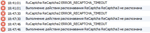

Тестил через RuCaptcha, из ста попыток пару раз появились песочные часы и капчу прошло, в остальных случаях песочные часы не появляются и такая ошибка, в чем затык не понятно

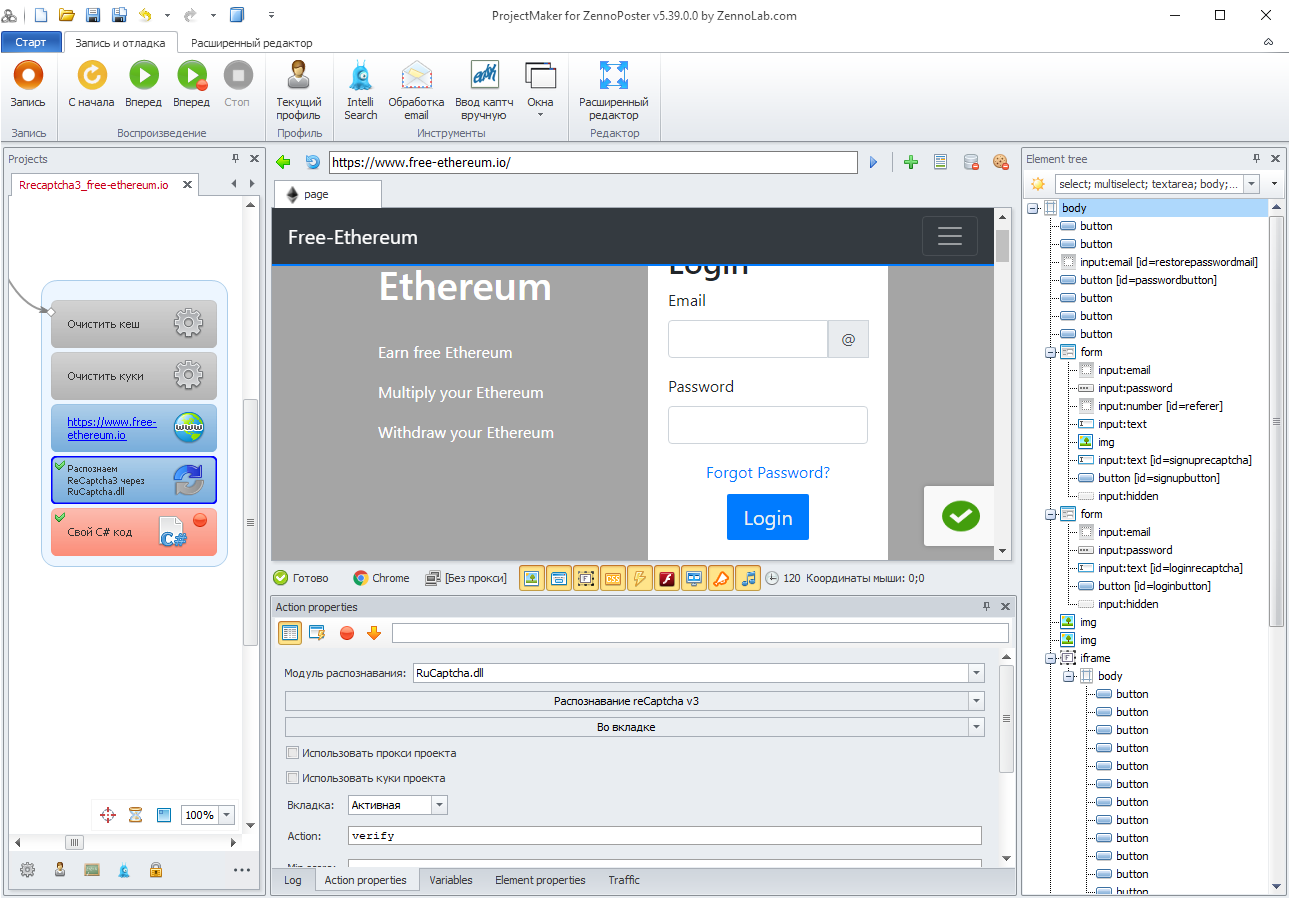

Вот таким шаблоном я тестировал.
Какой у вас Способ разгадывания ReCaptcha выбран в настройках аддона? Нужно Chrome.
Так же какие прокси используются?
Способ разгадывания ReCaptcha - Chrome
Прокси купленные IPv4, качество не ахти, но Re2 хорошо гадается
Шаблон тестил, на родном IP все проходит на ура и без получения токена Re3
На прокси, токен получаю, но при регистрации Incorrect recaptcha, такое впечатление что подмена не происходит

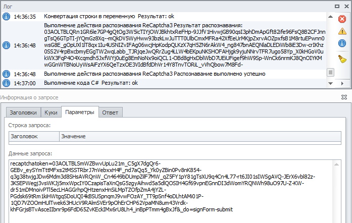

И странно как-то если сравнить выданный токен КМ и токен в POST запросе, то они разные, так и должно быть? или подмена не работает
46995
Значаит что-то где-то не подставляется. Проверьте переменные, во всех нужные значения попадают?
Значит надо пост запрос отлавливать/смотреть. Может там регулярка для подмены не подходит или еще что...
Вот с этого момента можно по подробнее?
Не понятно где что парсить!
Надо смотреть ответ на этот запрос, в теле ответа выпарсивать токен и подменять его методом instance.ChangeResponse.

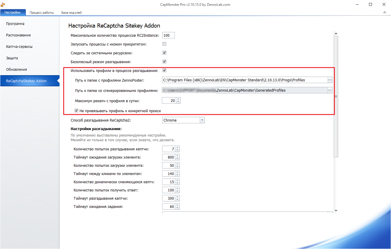

Попробуйте включить вот такие настройки в последней версии.

Использование профилей включено(сразу включил как поставил последнюю версию), настройки как у Вас
