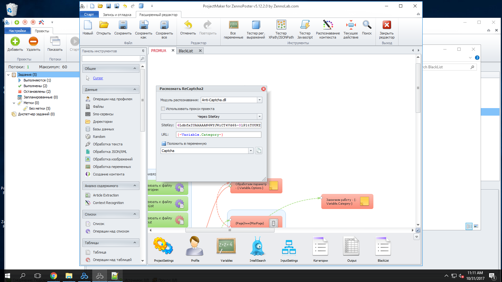

Аналогичный... сайт https://viuly.io/register
На сайте используют зашифрованный javascript и снипет разгадывания не работает(он не находит Sitekey). Ок я его нашел через отслеживание Трафике в самой зенке - 6LcapTcUAAAAAKCoELPmlN8vfUk8puK4qiuYBEDg.
В настройке снипите ставлю этот ключ и сам сайт (как на картинке).
Получаю ответ от Антикапчи - 03AA7ASh1ByznLJ7kO5dLc1Be5NiJl-JkVg_Gv5nRjIBKzrV3kljFpVgxE4tByft-eI_yvHw0FBPY2J9rJhsQkl2Ub0FGD87JjuYuDOfggks4Hj_IkX4oDu4UVG1vZWAhgZC8Y_ECf3U_Ssp2h_8w2DxKv6UogaoFzWy8EHBUIWfhX6c94gke8g4ZelmS2Zr0BbQziQ8DqV0YBOOB13eQBBL8y7PnfZT5GuBsgPoEtQA82-PDRwOtwLAvQ3MDz2rVGR854DY1Asw1PbbQJqc-l18UsCpPWNLP3RHpnXftJ7UEI8xIjdRRxeN2UBIHvLYE1JcJ1n3H1Kn0Bj_k9q7WUJtH4IpIY6e0xMQ
Что надо сделать дальше чтобы пройти капчу? куда вставить этот ответ? если отправлять POST запросом то как это сделать???

Может я конечно что не понимаю, но я же написал что сайткей я нашел, вставил его, сервис антикапчи дал ответ (значит капча решена как-бы) осталось только ей об этом сообщить) вопрос как это сделать?
Как видно из скрина выше все в режиме "Через Sitekey" уже подставлены параметры, но в таком режиме нет галки - выполнить autosubmit.
