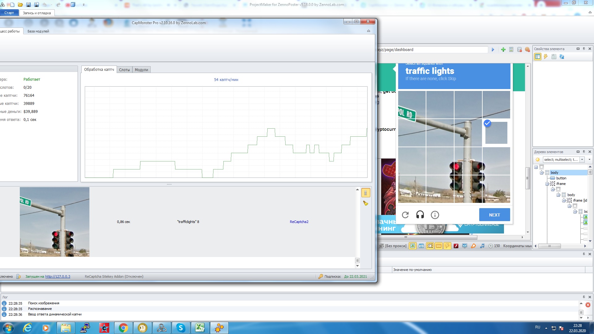

Что за бред, еще аддоны какие-то покупать по 10 баксов в месяц, что бы нормально работало, а потом надо будет купить аддон на аддон? Почему нельзя сделать нормальный продукт!?
22 237
5 847
У вас распознавание из ZennoPoster через CapMonster2.dll->Во вкладке?

А версия постера какая? номер
5.18
а причем тут постер если в самом капмонсере капчи не распознаются, пишет - задание не определено, отправляю кубикои и через сниппет
22 237
5 847
5.18
а причем тут постер если в самом капмонсере карчи не распознаются, пишет - задание не определено, отправляю кубикои и через сниппет
Распознавание через CapMoster2.dll>Во вкладке работает начиная с версии 5.24.
сниппет уже давно не работает. не актуален.
так он и так работает только с определенными заданиями - велосипеды, автомобили, автобусы и лодки - их распознает 90%, остальные 0
22 237
5 847
в более новой версии постера будут работать все задания в кубике
Спасибо заработала.
Но теперь проблема в том, что на разгадывание одной рекапчи уходит 3-4 минуты!
Капмонстр правильно разгадывает, но гугл не принимает ответ все равно и так нужно разгадать 4-5 капч, которые постоянно усложняются. Доходит до того, что капча пишет, что ip заблокирован. Перехожу в браузер на тот же сайт, кликаю по капче, она принимается без всяких разгадываний, а когда открывается капча, то она всего 1, а не 4-5 как в постере. Как это все настроить, чтобы было как в браузере?
Раз так, как пишите, не думали что сервер понимает что в первом случае автоматизированное разгадывание и не принимает верный токен ?
- Ведь капмонстр правильно разгадывает...
Т.е. используя сервисы ручного разгадывания - должно быть тоже самое.
- Если речь о ReCaptcha v2
думал, так а решить-то как?
Если используя сервисы ручного распознания ваши токены принимающая сторона тоже валит, то явно вас обнаруживают - касаемо ReCaptcha v2 или как то не так передаёте токены.
И тут вопрос явно не к КапМонстру, а к алгоритмам взаимодействия с принимающей стороной.
а решить-то как?
Делать так, чтобы принимающая сторона думала что вы не робот.
- Всегда по разному, игра в кошки мышки, но тут я вам не помощник.
ЛОЛ, да я в ручную в браузере проектмейкера прохожу капчу, а получаю "Your computer or network may be sending automated queries. To protect our users, we can't process your request right now. For more details visit our help page "
Так тут в прокси дело, а не браузере. вы через какие?

Спасибо заработала.
Раз вы обновились, то теперь можете использовать новый движок Хрома вместо старого fFireFox. В нем рекапча должна гадаться получше.
В обычном брааузере у вас пользовательская история и пользовательские куки. Поидее это все нужно нагуливать и в зеннопостере.
