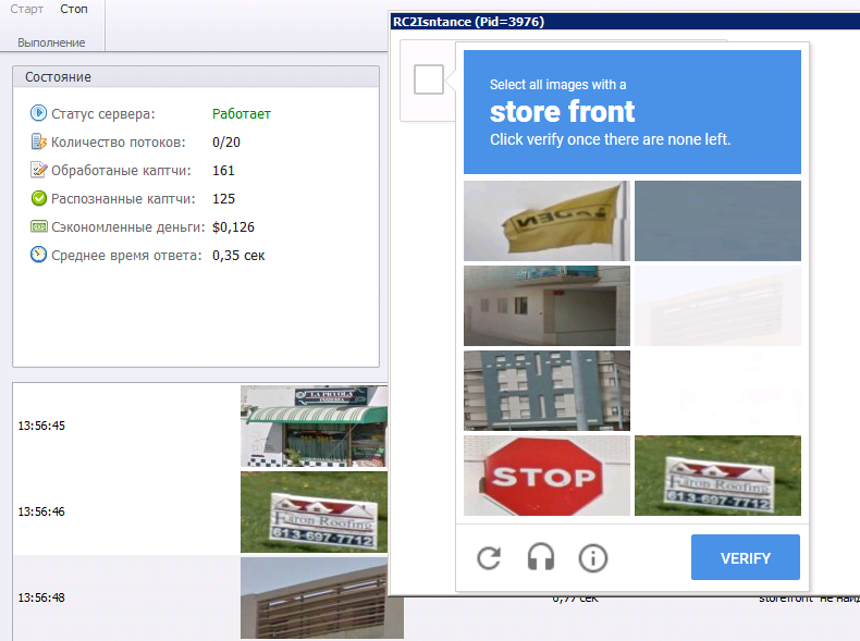

При включенном браузере rc2instance что происходит?
первые 5 сек сначала гадает и это видно в инстансе а потом все, скорость разгаданных капч резко падает в CM но разгадывание продолжается и попадаются вместо картинок no image
Через время ошибка timeout
Такая проблема на любом сайте где есть Рекапча2
P.S. CM полностью переустанавливал с полным удалением конфигов
не помогло

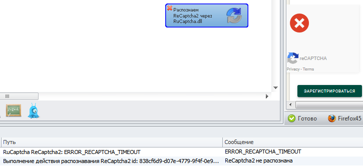

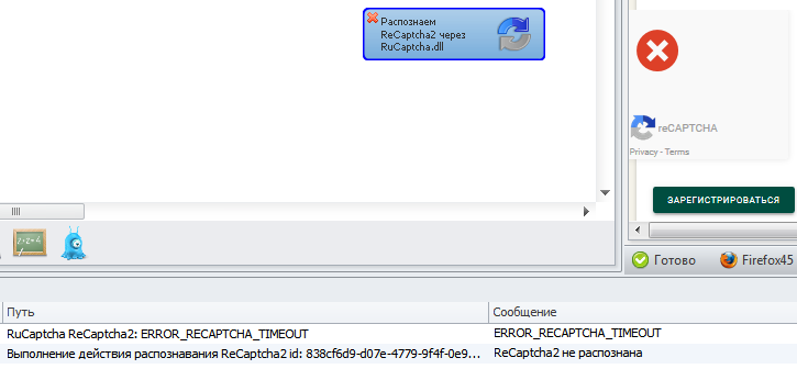

вот что бы не быть голословным последовал вашему совету включил браузер в CM
Все гадается потом ошибка капча не разгадана
вот они ошибки
P.S. такая ошибка наблюдается какой бы я не выбрал способ разгадывания через антикапчу рекапчу или CM
