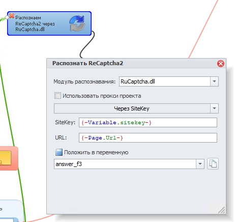

1. Гадать не через SiteKey
2. Получить SiteKey и положить его в настройки экшена.

Тоесть я просто в браузере на нужной странице открываю HTML-код, нахожу там site-key и в ручную копирую его в поле "А". В поле "В" задаю URL страницы. Я правильно понял?
А мне нужно положить это в какую=нибудь переменную в поле "С"?

Ошибка говорит вам что не найдено значение sitekey для рекапчи2 на странице.
Либо страница с капчей не прогрузилась, либо вы запускаете кубик для распознавания рекапчи на странице где нет капчи.
Проверяйте этот момент.

Если выбрать Во вкладке именно так и делает. Посмотрите в мониторе трафика какой запрос уходит.
У меня 14 версия. Новый модуль который добавили в последнем патче. Работает с Invisible ReCaptcha V2 на автомате или всё таки нужно допиливать свой велосипед? Как я щас делаю.

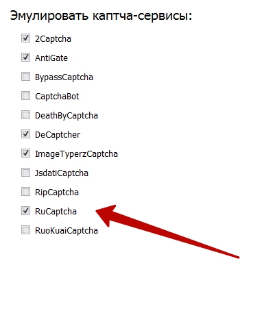

Ничего не понимаю, какая проблема, какие велосипеды... \
Отправьте по-нормальному капчу на распознавание как описано в вики. В КапМонстре включите эмуляцию rucaptcha.

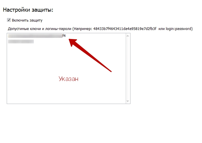

Всё ровно
Что делаю не так?
И да капмонстр стоит на отдельном сервере!

Ключи норм работают!
И а вашем модуле Рукапчи не работают!
Вот в чём фишка с которой бьюсь!
catol
05.07.2012
277
98
Фишка в том что я указываю данные капмонстра2 в Рукапче настройках! И перезапускаю ZM а он всё ровно шлёт данные на сайт рукапчи!
catol
05.07.2012
277
98
Наконец-то разобрался под словом эмулировать имели в виду прописать в host - IP сервера домену рукапчи - RuCaptcha.com.
А я тулил в настройки Рукапчи в ZennoPoster - Ключ и IP капмонстра!
Просто в WIKI добавьте пошаговую инструкцию, а не общее описание!
Хотя уже поздно, вы сделали отдельный модуль для капмонстра уже! Это нужно было делать пол года назад.
