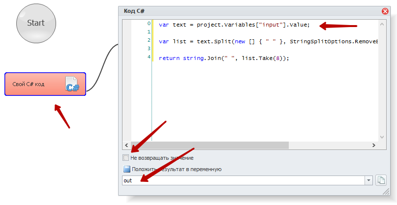

Вспомни каково было тебе от таких ответов )).
Пожалуйста.
Та мне, пока что, не успели так ответить - повода не было) Я этому дружищу целую статью вместо ответа написал, со всеми подробностями. Он шарит в С# , но не понимает как выводить данные из кубика и как свои данные в него поставить? Чё то не верю...

С кубиками все понятно, все работает - благодарствую. Вопрос по С# был. Если б C# зал, то наверно не спрашивал бы? - Это из кубика "Логика", дружище, в постере есть такой экшн. Бу а а
