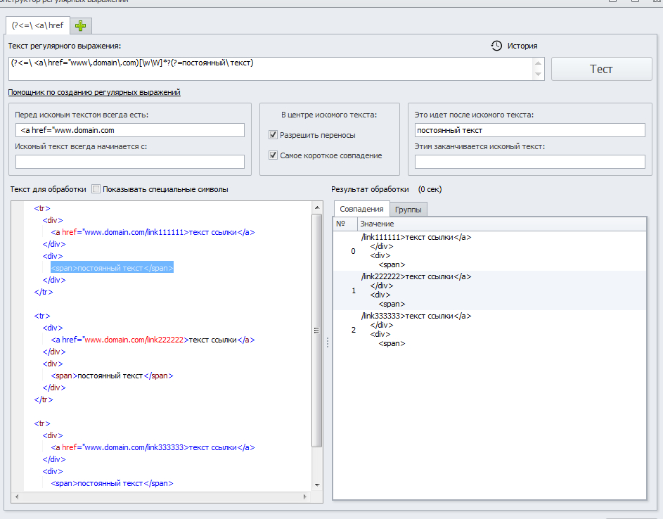

можно ли через Regexp получить последнее совпадение?
в самом кубике "обработка текста" есть вроде такая фигня, но там берет самое длинное совпадение (хотя при составлении регулярки ставил галочку "Самое короткое совпадение")
например надо получить последний кусок у которого
начало: "<a href="#domain.com/link"
конец: "постоянный текст"

т.е. в итоге мне нужно вот это:
HTML:
<a href="www.domain.com/link333333>текст ссылки</a>
    </div>
    <div>
        <span>постоянный текст

Самое короткое не работает так, как все думают. Приоритет - первое подходящее всегда. Самое короткое означает, что дальше поиск не пойдёт по этому значению, если оно может быть длинее
Делай правильную регулярку (более точную, конкретную) и всё будет работать

Как самый простой вариант парсить все в список и брать последнее из списка.

Вам про список Шива верно посоветовал. Составляете регулярку так чтобы выхватывало такие куски как вам нужно, их к примеру найдется 10 штук, кидаете результат в список и берете последнею строку, профит).
Я проверил, нормально регулярка работает выдает 3 ответа.
Так что можно смело вариант со списком использовать.

чё вы все так в этот список вцепились? кубик и так позволяет взять последнее значение. Это первое.
Второе, готов поспорить, что постоянный текст не одинаков в каждом из элементов. И если этот самый текст в последнем элементе и больше такого текста нигде нет - возьмёт всё хтмл полотно от первого удачного условия и до этого текста

У меня была такая ситуация. Мне при каждом выполнении шаблона нужно было Regex получить определённые ссылки с страницы, и выбрать свежую(последнюю) Они постоянно менялись но у свежих ссылок в URL всегда была большая последняя цыфра. Так вот когда я отбирал Regex список ссылок с страницы и брал первое совпадение то, бралась ссылка с самым маленьким числом в конце ссылки ( а мне нужно наоборот, с самым большим числом).
Решение я нашел такое: Regex собирал все ссылки, клал их в список. А в список ссылки записывались так что ссылка с самым большим значением была в первой строчке. Я брал первую с списка, и использовал её для необходимых действий.
