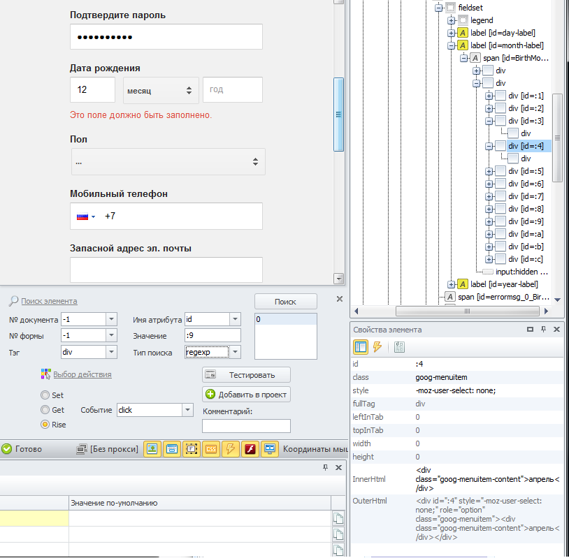

Как правильно выбирать элемент из раскрывающего списка?
Пример месяца при регистрации на gmail.com
Делаю так:
1.На раскрывающем списке->конструктор действий
2. Меняю имя атрибута class на id
3.В значение пихаю переменную (в ней rendom от 1 до 9 и :a :b :c) - так прописаны месяца в html
4.Действие->rise, событие->click
Все работает первый раз, при вкл. шаблона заново перестает выполняться((((
Видимо опять чет не то выбрал.
Подскажите плиз))))

меняется значение атрибутв id,поэтому в следующий раз не находит поле для заполнения,привязывайтесь к постоянному атрибуту

меняется значение атрибут id,поэтому в следующий раз не находит поле для заполнения,привязывайтесь к постоянному атрибуту
Честно сказать пробовал через class, тоже один раз работает, потом видимо меняется(
Если не секрет, тогда как найти не изменяющий элемент, если посмотреть на мой скриншот, то id=:1-9 не меняются, остаются всегда прежними.
Нашел простой извращенный выход, через эмуляцию мыши))))работает - но это как то коряво получается
