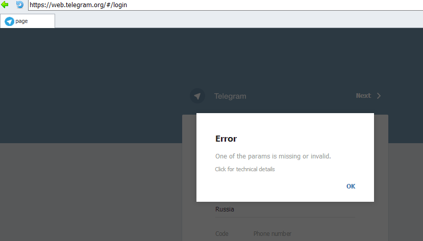

Выполнение действия CSharp OwnCode: WEB Авторизация. Значение не может быть неопределенным. Имя параметра: source
в PM или ZP запускал?
визуально смотрел, на каком этапе ошибка?
В папке Profile создаются только файлы 7916..... .dat
С них никак не воссоздать профили?
если акк нормально зарегался, то вот так можно:
