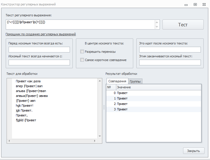

Привет как дела
впер |Привет| вап
апыва {Привет|пвап
апвыа|Привет} авива
{Привет} авп
hgk Привет!
jgk Привет.
Привет,
fjgkld {Привет
Должно 4 привета выбить, а выбевает 3

из-за привета в начале. Нет символов до
(?<![{|])Привет(?![|}])
Спасибо большое хороший человек. Но после этого у меня другая загвоздка.
