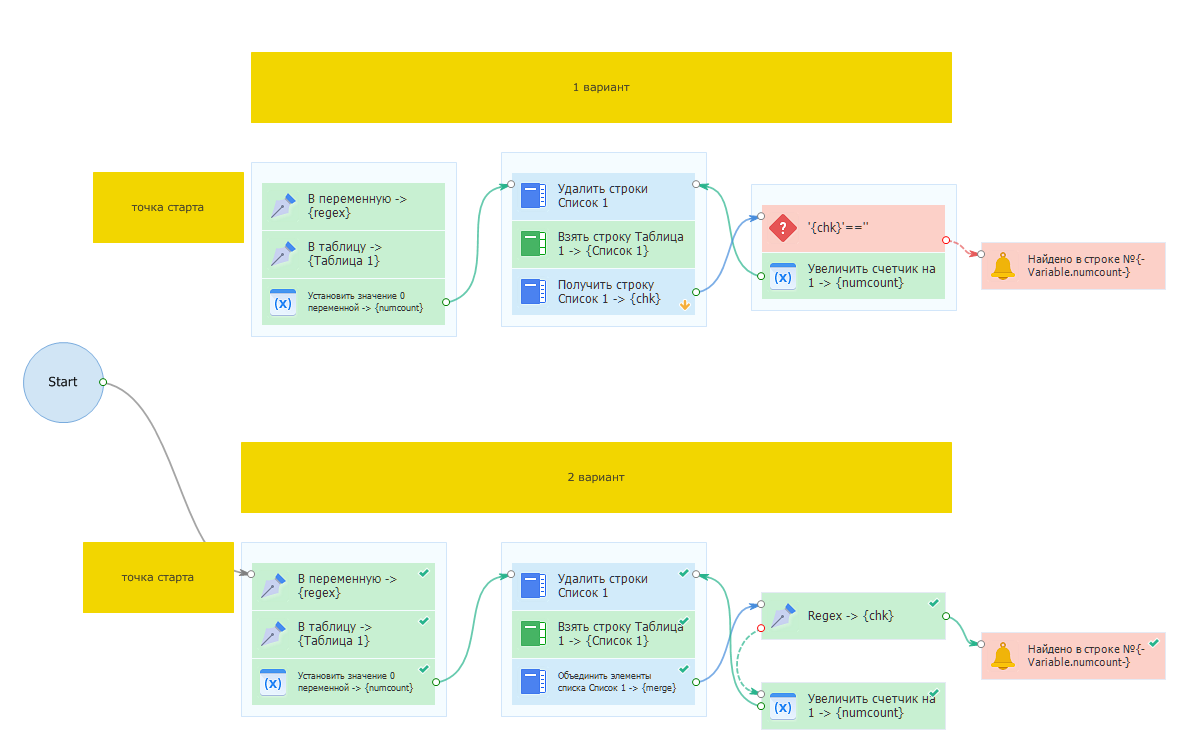

Если на кубиках стандартных, то вот два варианта, почти равноценных.
Приложил шаблон также. В первом кубике (точка старта) задается регулярное выражение для поиска, для каждого из вариантов оно чуть-чуть разное.
Приложил шаблон также. В первом кубике (точка старта) задается регулярное выражение, для каждого из вариантов оно чуть-чуть разное.
Примерно так у меня в данный момент это и работает, но возможно ваш вариант будет работать быстрее. У меня большой объём данных в таблице и идёт долгий поиск

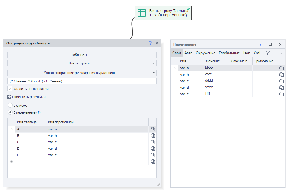

А получить пытаюсь номер строки, которая содержит "bbbb" и не содержит "eeee". Чтобы потом значения каждого из столбцов данной строки, я мог добавить в переменные, которых порядка 10
Решается одним экшеном с регуляркой "негативного просмотра" (?<!eeee.*)bbbb(?!.*eeee)

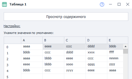

На примере таблицы:
71674
Если нам нужно взять строку, которая содержит bbbb, но не содержит eeee, то нам подойдет только строка под номером 1.

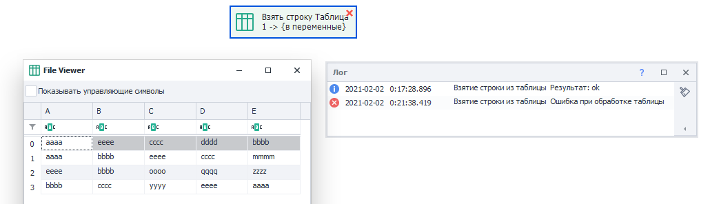

71679
Повторная попытка завершится ошибкой, т.к. подходящих под условие строк больше нет.

Спасибо большое, сильно упростили мне жизнь. Можно ещё напоследок спросить, чтобы до конца разобраться в работе регулярок, есть ли возможность добавить сюда ещё одно значение в "обязательное содержимое", например, чтобы одновременно искало строку содержащую bbbb и сссс, но не содержащую eeee
