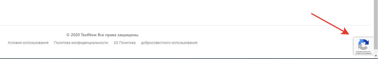

3 рекапча не отображается, она невидимая. на сайте выглядит так
54087
в зеннопостере есть специальный кубик для решения рекапчи 3 , там кажется в 2 действия делается. сам не решал 3 рекапчу, но вроде на форуме обсуждалось по этой теме. поищите поиском по форуму.
одно точно , такую версию точно не кубиком рекапчи 2 надо решать.
если вдруг сами захотите повозиться с рекапчей 3, то вот есть стенд для тестов https://lessons.zennolab.com/captchas/recaptcha/v3.php?level=beta
