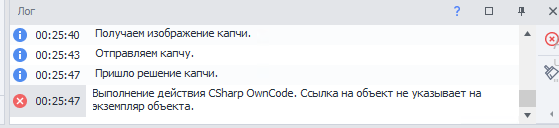

Здравствуйте, спасибо за ответ, ваша статья очень сильно мне помогла с кубиками для действий, пока только разбираюсь в зеннодроиде.
У меня ваше решение почему то не запустилось =(
Выполнение действия CSharp OwnCode. Ссылка на объект не указывает на экземпляр объекта.
126245
Благодаря разработчику Ботлаб я почти написал свое решение через их сервис. Но был бы благодарен, если бы смогли подсказать что не так и куда смотреть, делал все по инструкции с видео.
Сегодня гляну, мб поменялось что-то

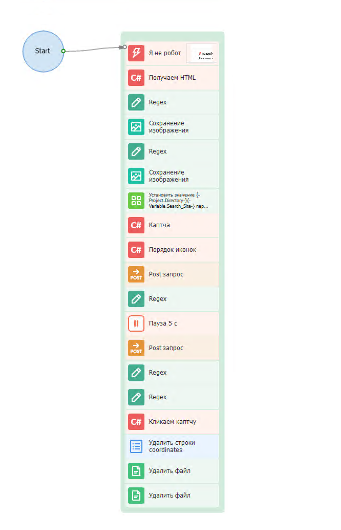

Прикладываю кубики как и обещал, возможно кто то сможет сделать это более элегантно.
126723
