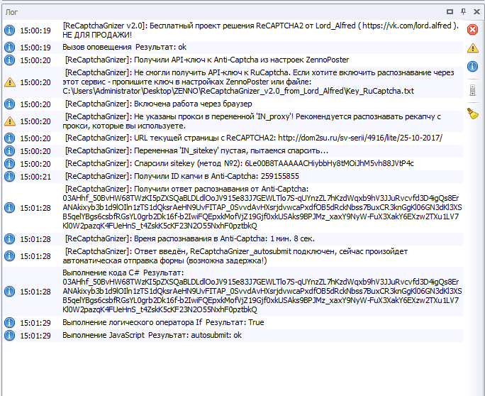

Использую стандартный экшн reCaptcha2
Модуль Anti-Captcha.dll, без прокси, во вкладке, выполнять autosubmit
На сервисе anti-captcha.com, reCaptcha решается, собственно в зенке тоже пишется, что все решилось.
(i): Выполнение действия распознавания ReCaptcha2 Распознавание выполнено успешно
Ошибка: Поиск поля для ввода ответа ReCaptcha2 Входная строка имела неверный формат.
Но из-за ошибки поиска поля ввода не происходит autosubmit и окно c "Подтверждением действия" остается висеть. Я так полагаю, что это нужно делать "Через SiteKey" , а как тогда сделать autosubmit? Может кто подскажет как решить этот вопрос.
P.S.Есть идейка вытащить iframe виджета в отдельное окно и там уже совершать действия, т.к. сам виджет является iframe-ом, а в нем iframe reCaptcha2 и из-за такой вложенности возможно поля не видно.
Не, лажа это полная, каптча тогда не появляется. Пипл, нужна ваша помощь!
