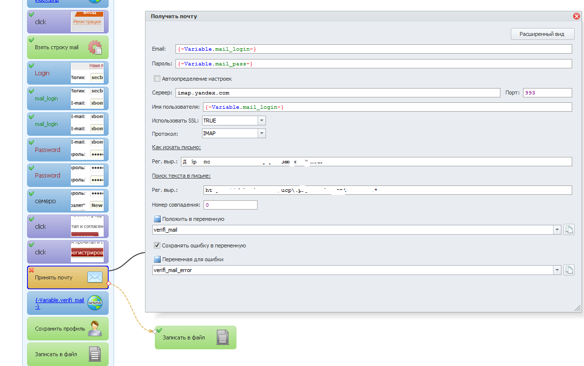

Добрый день!

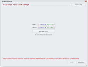

Не получается подтвердить email при регистрации на ресурсе. Не проходит авторизация на почте, хотя данные верные. Если руками входить в браузере (не в мейкере), то заходит без проблем.
Если использовать не переменные, а копировать данные почты, не входит тоже.
Подскажите, пожалуйста, что делать?
Судя по ошибке, данные логин-пароль как раз неверные.
Реакции: Hannes

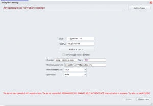

Теперь выдает новую ошибку...
Через несколько попыток входит. Т.е дописывает в сценарий, что бы он пробовал несколько раз авторизоваться при неудачи?

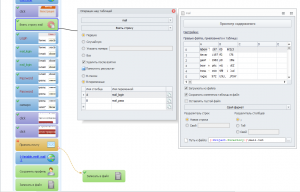

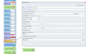

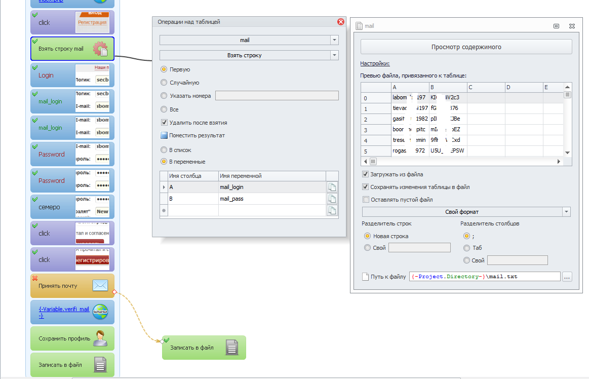

Возможно, есть какой-то косяк в шаблоне. Посмотрите, пожалуйста.
Проект регистрации на сайте N.
Mail берется из файла
Настройки принятия почты скрин 2.
Почты 100% живые.
Дело в том, что ни разу проект не выполнился успешно из-за подтверждения почты...
Причина всех проблем - паленые мейлы.
Не знаю, почему так происходит, авторизация руками в браузере проходит, но письма на них не идут. И через зенно авторизация не идет.
Сменил мейлы - проблема решилась.

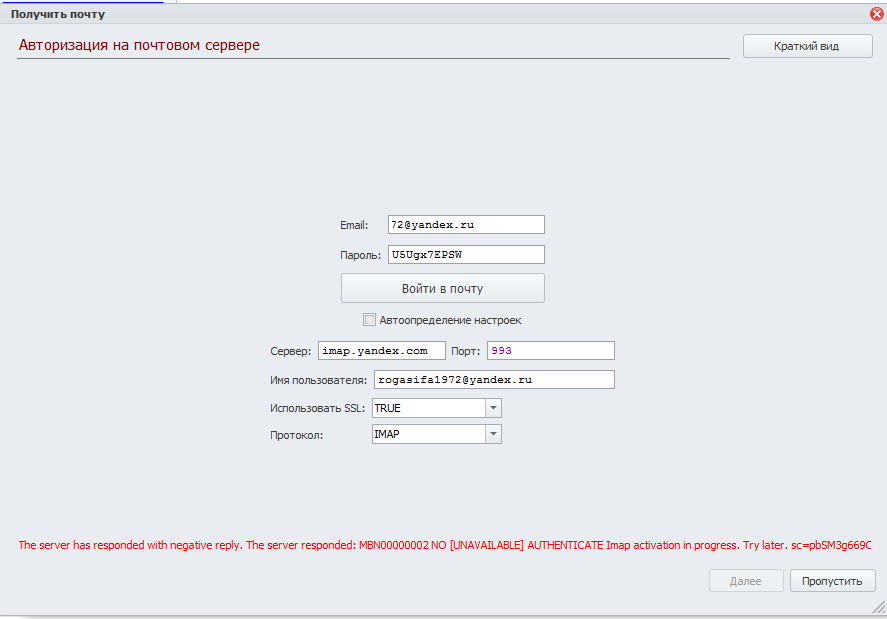

В настройках безопасности почты нужно разрешить доступ сторонним приложениям. Поищите похожие темы на форуме, вы не первый с такими проблемами.
