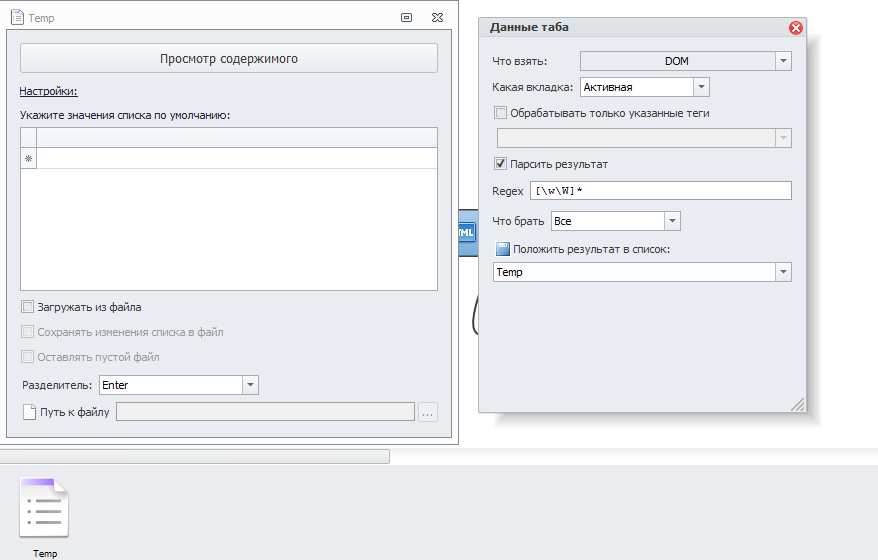

Здравствуйте.
Столкнулся с такой проблемой, что когда производится парс страницы всех результатов в определенный список и нужных значений не найдено, то невозможно поставить условие на данное выполнение, так как результат выполнения не кладется в переменную. Каким образом можно отследить данный парс, что бы установить условия?

Здравствуйте.
Считаете количество строк в списке до парсинга, парсите, считаете после.
Если второе значение больше первого - успех

Спасибо, если человек с таким количеством лайков так говорит, то походу другого пути нет) Хотя это все можно ведь С# кодом описать? Вы как? Сильны в этом деле?

А как вы работаете в случае если надо просто спарсить все значения из дом и сразу начать работать с данными значениями, как можно обойтись без привязки каждый раз к проекту файла списка.

Файл то можно и не создавать, просто список, без создания каких либо файлов
А если я не создам сам файл, то куда сохранятся результаты парса? Мне то необходимо их потом обработать
Результаты нужно обрабатывать в этом же шаблоне? - создай список в самом шаблоне без привязки к файлу
В другом шаблоне? - этот же список сохрани в файл
