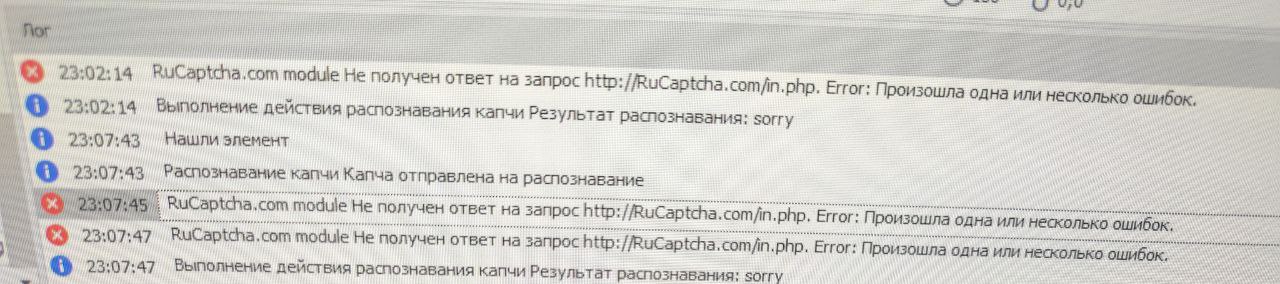

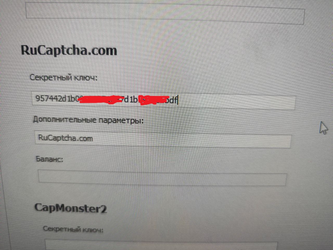

Тогда подскажите пожалуйста почему баланс не подтягивает? и ошибку выдает при гадании?

Сначала в аккаунт на сайте войти нужно, перепроверить все ли там нормально.

у рукапчи вроде есть свои dll для работы. Можете попробовать через них решать
K R
14.01.2017
142
149
Возможно вы до этого использовали какой-то софт, который перехватывает запросы к рукапче.
Проверьте файл hosts на наличие записей типа "127.0.0.1 rucaptcha.com", и если они есть, то удалите/закомментируйте такие записи.
Спасибо!!! Вы меня спасли
Все дело было именно в этом файле
