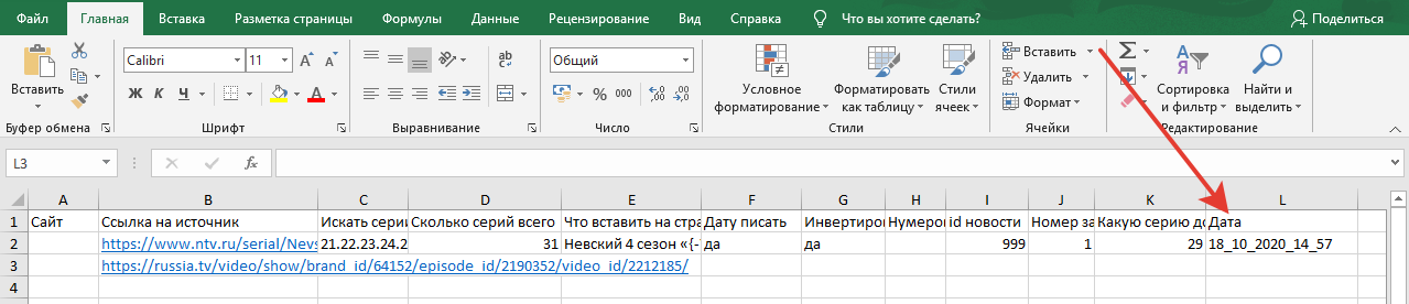

Но я как мог прикрутил, у меня парсер видео, в таблице время, когда он должен парсить, чтоб весь день не парсил. Придумал так,
время в таблице пишу так 18_10_2020_14_57 - это дата один, когда начинать парсить, убираю эти черточки 18_10_2020_14_57 и js минус с 1 даты - 2 дата и как получаю минуты, как остается час, парсер начинает парсить. Криво но что смог придумать.

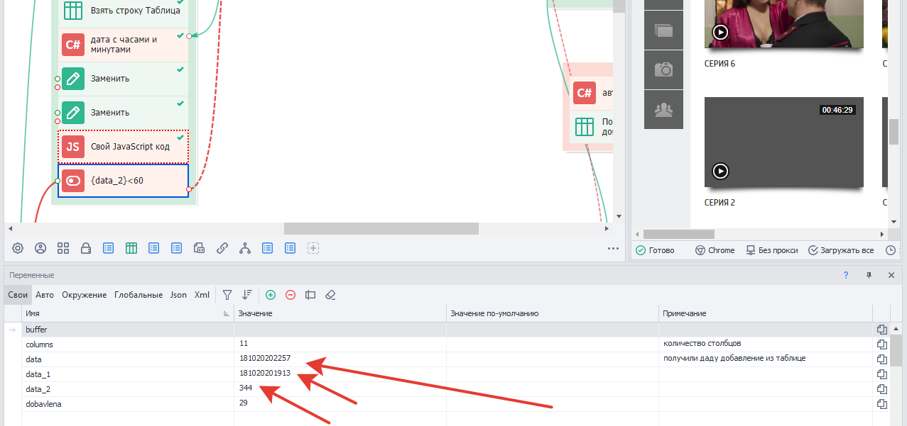

У меня 3 переменных дата из ексель - data дата сейчас data_1 в компе = data_3

Не получется в ексель у меня такая дата, пробовал библиотеку подключить EPPlus, вроде по инструкции подключил, но после даты нули идут. Решил проблему _ нижними чёрточками
65605
Сегодня, уже с 8 утра варианты пробую, мозги кипят, завтра продолжу, если что, буду помощи просить.

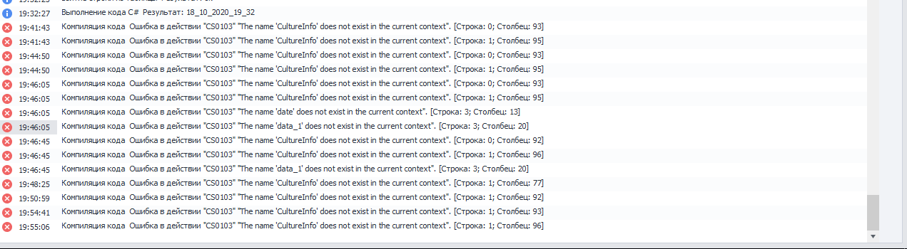

Компиляция кода Ошибка в действии "CS0103" "The name 'CultureInfo' does not exist in the current context". [Строка: 1; Cтолбец: 92]
Компиляция кода Ошибка в действии "CS0103" "The name 'data_1' does not exist in the current context". [Строка: 3; Cтолбец: 20]

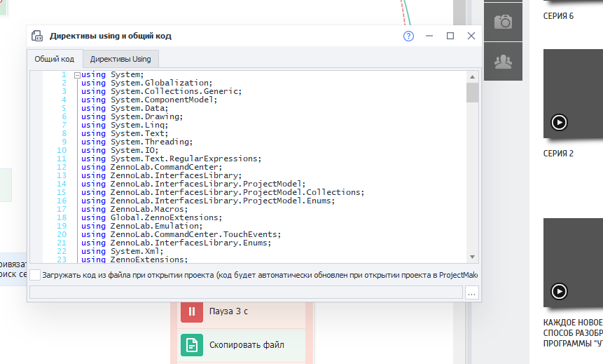

using System;
using System.Globalization;
Да бл***, какой ОБЩИЙ КОД, Вам выше куда сказали прописать???!!! На скрине может не особо понятно какая вкладка активна - это уже привет дизайнеру ЗП. В Using нужно писать, а не в общий код!
Именно общий код. Я читал и сразу именно это сделал. Можете, пожалуйста, мне в шаблоне скинуть? эти три строчки

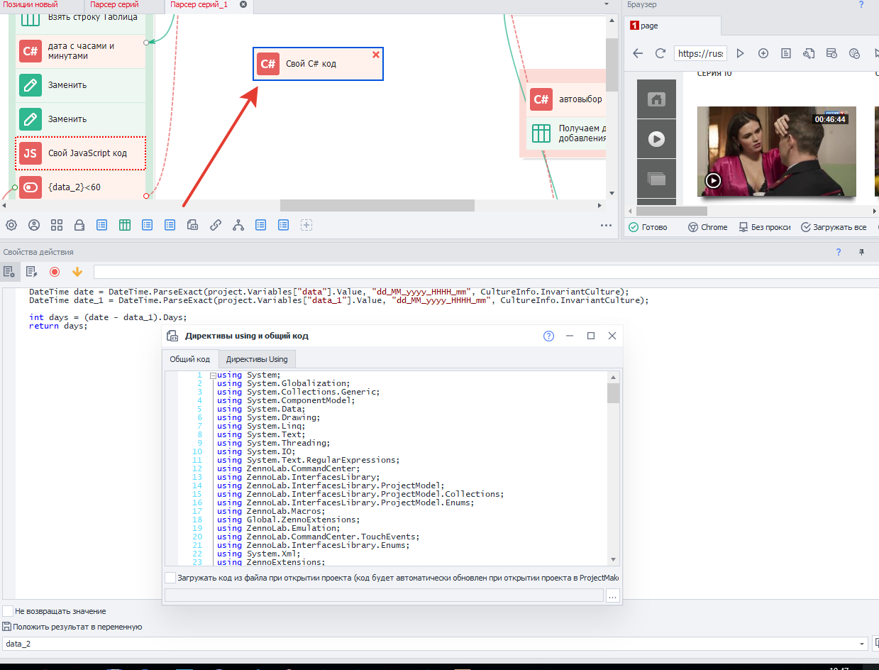

Бл... Какой я тупой, можете скинуть в шаблоне с тремя переменными?
Результат всегда один 1, а перемменую вставляю, код не работает.
А Вы попробуйте хотя бы эту тему прочитать, не через слово, а всю, уже давно решение написано, например вот:
нашел ошибку,
DateTime date1 = DateTime.ParseExact(project.Variables["date1"].Value, "yyyy-MM-dd H-mm-ss--fff", CultureInfo.InvariantCulture);
DateTime date2 = DateTime.ParseExact(project.Variables["date2"].Value, "yyyy-MM-dd H-mm-ss--fff", CultureInfo.InvariantCulture);
int days = (date1 - date2).Days;
return days;
так должно быть!
ОГРОМНОЕ СПАСИБО!!!!!!!!!!!!
Вы же так переменную вставили, верно?

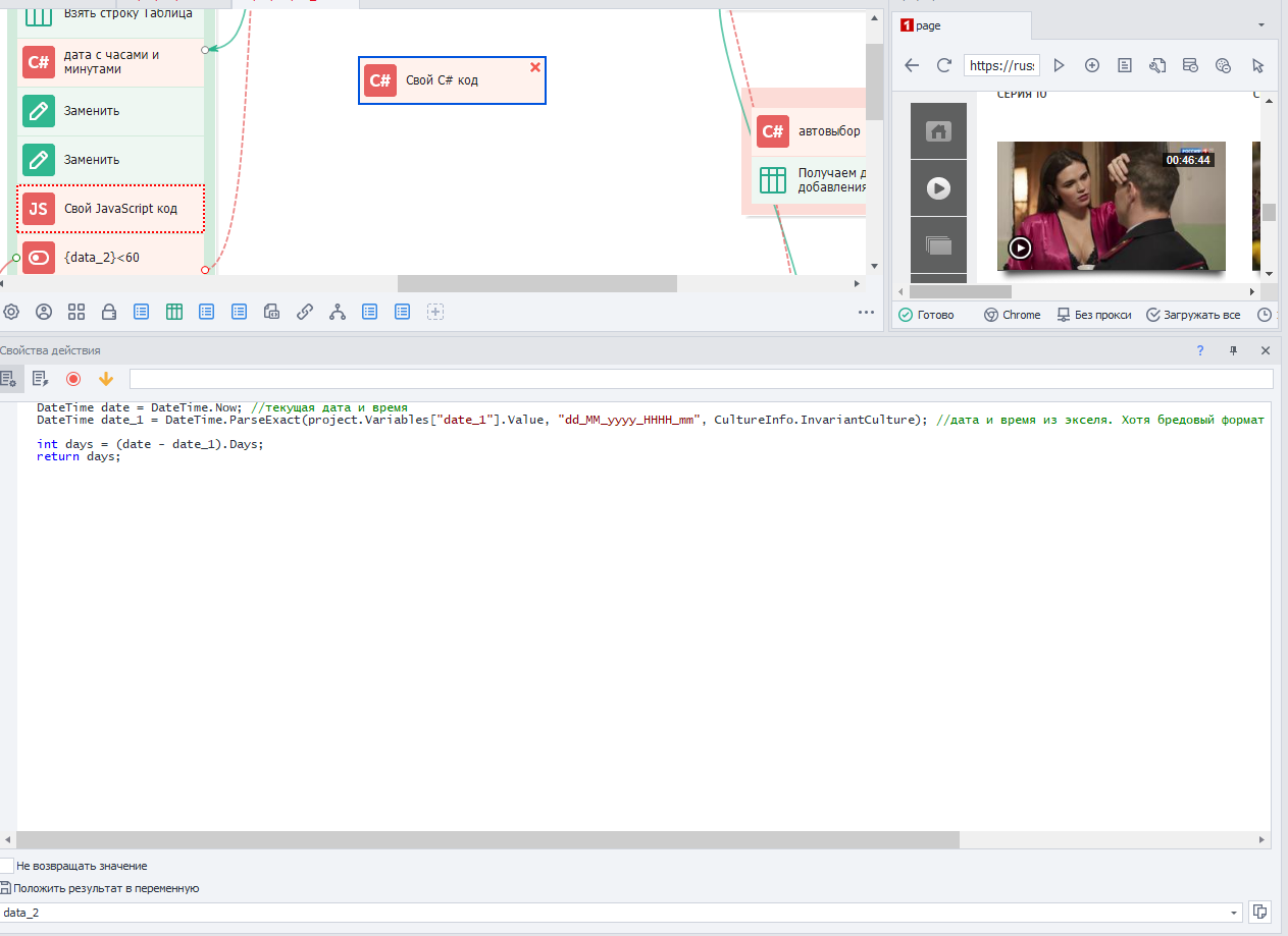

DateTime date1 = DateTime.Now; //текущая дата и время
DateTime date2 = DateTime.ParseExact(project.Variables["data_1"].Value, "dd_MM_yyyy_H_mm", CultureInfo.InvariantCulture);
return days;
Да и в целом, Вам мануал нужно читать сначала, а потом уже вопросы задавать. А то сейчас начнутся вопросы вроде "почему в конце строки с кодом точка с запятой, а не просто точка, ведь это же конец предложения" :D:D:D

Так читал, и все перепробовал.
Шаблон, что не так?
Все не так, особенно формат "dd_MM_yyyy_HHHH_mm". На такие форматы триллеры только снимать... Я написал формат, под Ваш случай, какого хрена Вы в него лезете, если нихрена в нем не понимаете???
