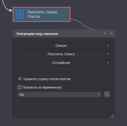

А потом вот так (пример):
91960
Конечно, можно сразу все в коде сделать, но я предлагаю так, чтобы было понятнее вам на данном этапе.
