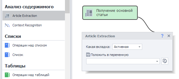

@Remart Если нужно без браузера именно, то обратите внимание на эту конкурсную статью с готовым шаблоном https://zennolab.com/discussion/thr...or-tm-kontenta-osnovnoj-stati-stranicy.75657/
Если все же допустимо использовать браузер, то есть специальный экшен для такой задачи: Article Extraction.
