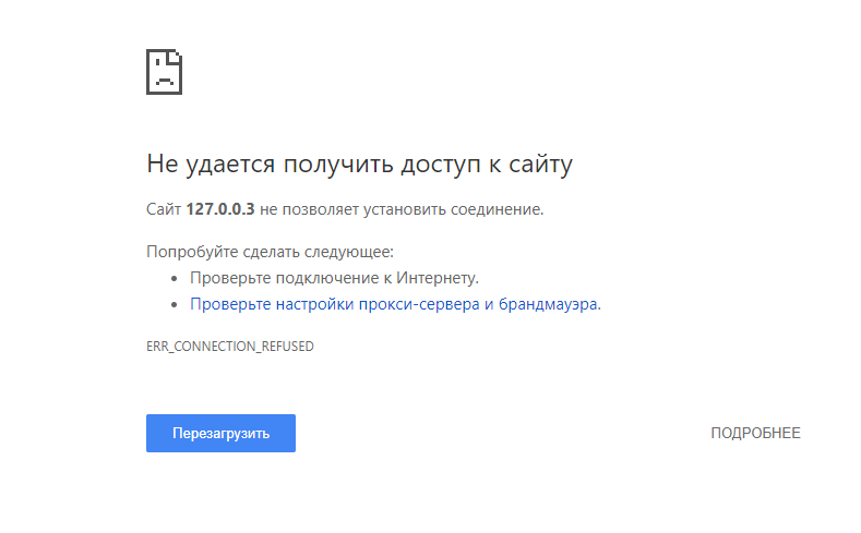

Приобрел я CapMonsterStandard и столкнулся с такой проблемой:
Сapmonster стоит на удаленном компьютере и к нему нет подключения. То-есть в браузере вводишь http://127.0.0.3:8080/ а в ответ в место картинки "zennolab" вижу это "Сайт 127.0.0.3 не позволяет установить соединение" .Антивирус откл.,браудмен откл.,порты всякие пробовал и 80,88,8080 , ip тоже менять пробовал,ответа нет связи нет.Операционная система windows 10, и CM и с другой стороны.
Люди добрые помоги, я уже всю голову сломал.

Я немного поругаюсь... Зачем вручную прописывать IP-адрес, который итак автоматически выбирается программой?
В логах у вас ошибка сетевого адресе.Похоже проблема в IP.

127.0.0.3 - это адрес роутера получается? попробуйте все-таки поставить автоматический выбор сетевого адреса в настройках КапМонстра

127.0.0.3 - это адрес роутера получается? -нет этот адрес предложила программа
адрес роутера 192.168.1.1
попробуйте все-таки поставить автоматический выбор сетевого адреса в настройках КапМонстра- а какой тогда указывать в зенне? все таки это же не на одном компе

попробовал он дал автоматичемки http://127.0.0.3/
и он так же не доступен удаленно

надо на роутере настроить редирект с 192.168.1.1 на 127.0.0.3 и проброс портов сделать.
ну или попробуйте в настройках КапМонстра указать этот адрес- 192.168.1.1, если права есть, может поднимется на нем.

Почитайте вот эту статью, нужно чтобы была вот такая конфигурация - https://zennolab.com/wiki/ru:addons:capmonster:work-with-other#распознавание-capmonster-каптч-присланных-с-другого-вашего-сервера
Получается на компьютере, с которого идет отправка капч нужно в hosts прописать редиректы с капча-сервисов на ip адрес роутера. А уже на роутере настроить редирект на адрес 127.0.0.3. котором запущен капмонстр.
И лучше на 80 порту запускать КапМонстр, если вам нужен перехвать с сервисов таких как RuCaptcha, Antigate и т.п.
