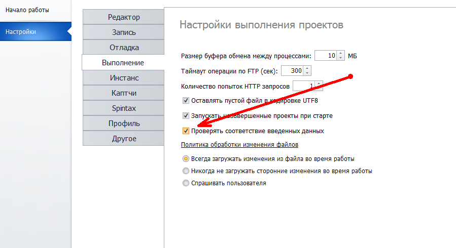

Всем привет. Недавно начал осваивать зенно, понадобился шаблон под одного оператора. Есть поле ввода номера телефона. Поставил туда переменную, переменная берет данные из файла, тут все нормально. Запускаю отладку, зенно начинает вводить в поле данные, сначала запись правильная, но после того как он заканчивает ее вводить, он ставит курсор в начало строчки и дублирует цифру которая была в самом начале номера. Т.е. допустим у меня в файле 9122327524, зенно записывает в форму 99122327524. Понимаю что это не бага зенно, скорее всего на сайте для этой формы включено автозаполнение тире для номера. Но как вообще можно обойти подобное и можно ли?

Отключите эту галку в настройках ProjectMaker и Zennoposter - повторно данные перестанет вводить, и должно в вашем случае корректно отрабатывать.

еще можно в свойствах экшена, который вводит текст, сдвинуть ползунок с качества на скорость

rostonix, спасибо, помогли! evgen_po, у себя в версии такого не нашел, но все равно спасибо :-)
