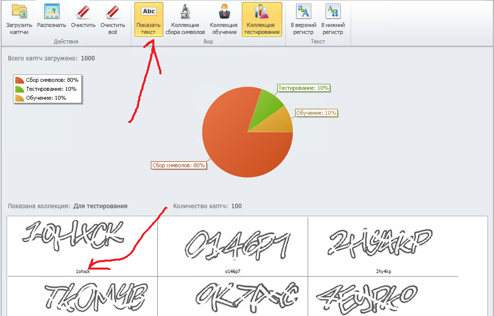

Уже 2 раз капчи из колекции обучения сбиваются, текст не соответствует картинки. Забивал всё в ручную 2 раза.
Скрин: https://yadi.sk/i/I4LplmO0eBGbM
Репорт во вложении.

подтверждаю.
проекты которые создавались в билдах <2.1.1.0 не проявляют такой баг.
которые в 2.1.1.0 есть частичное несоответствие ответов со смещением к соседним каптчам.

нашел в чем косяк.
это имя файла которое выдано за текст каптчи.
если нет txt файла с текстом для каптчи, оно в качестве текста выдает имя файла картинки.
//просто решил проверить поиском по папке текст этот ..нашлась картинка с этим именем, но не было txt файла с таким именем.

Был замечен такой баг в прошлых версиях (в последней не пробовал), если перед режимом распознавания включить «показать текст» то на части капч остается название капчи «file_1.png» хотя через сервис распознавания прогоняет все капчи.

удалил все картинки которые не имеют txt с ответами, в студии все ок стало.
нет никаких левых текстов под каптчами.
