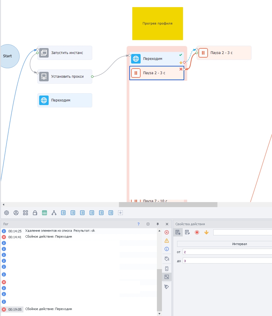

Здравствуйте. До вчерашнего дня всё работало, сегодня при запуске шаблона, при переходе по URL - сбойное действие.
Появляется оно рандомно, если после ошибки еще раз запустить, то действие выполняется успешно.
Так же после этой ошибки из кубика не выходит в ошибку и не пропускается с "необязательное действие".
Что могло случиться?
7.7.11.0 и 7.7.10.0 Версии

При обновлении такое случается. Проверяйте значение в используемых переменных (на какой сайт хотите перейти, в каком браузере, используются прокси или нет)
Попробуйте изменить тип браузера через настройки, может это в каком то конкретном движке такая ошибка.

отключи использование эмуляции канваса и не будет сбоить.

Не помогло. Сбои рандомно, даже не паузе иногда ошибка появляется.
гадать конечно никто не будет, почему после отключения эмуляции канваса и перезагрузки проекта остается та же ошибка... лучше сразу пиши в саппорт с прикладыванием расширеного рапорта, шаблона, воспроизводящего ошибки.

Спасибо, только щас допёрло до меня что надо после запуска профиля кубиком отключать его.
А как быть если мне нужно использовать супер-эмуляцию? Сейчас проект на Chromium

попробуй такой вопрос в техподдержке задать. они то лучше знают свой продукт :bn:
