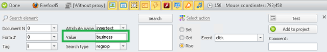

Kacmil Новичок Регистрация 22.12.2016 Сообщения 23 Благодарностей 1 Баллы 3 22.11.2017 #1 Hello, I would like to set the variable in "To action designer". Look at the attached image. Every time I have to give another value to search that keyword in the list.
VladZen Administrator Команда форума Регистрация 05.11.2014 Сообщения 22 796 Благодарностей 6 025 Баллы 113 22.11.2017 #2 You should write manualy variable macro - {-Variable.Var1-}
Kacmil Новичок Регистрация 22.12.2016 Сообщения 23 Благодарностей 1 Баллы 3 22.11.2017 #3 Thank you VladZen for you reply, but it didn't work {-Variable.PKD-}
VladZen Administrator Команда форума Регистрация 05.11.2014 Сообщения 22 796 Благодарностей 6 025 Баллы 113 22.11.2017 #4 Kacmil сказал(а): Thank you VladZen for you reply, but it didn't work {-Variable.PKD-} Нажмите, чтобы раскрыть... It will work when you execute action Реакции: Kacmil
Kacmil Новичок Регистрация 22.12.2016 Сообщения 23 Благодарностей 1 Баллы 3 22.11.2017 #5 Thank you very much for your reply, its work
EtaLasquera Client Регистрация 02.01.2017 Сообщения 527 Благодарностей 113 Баллы 43 22.11.2017 #6 Just write in value {-Variable.myVariable-} and do a search. Реакции: Kacmil
