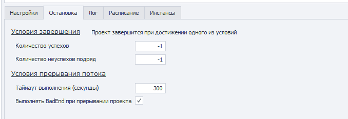

Так же подскажите как ограничить работу эмулятора например в 30 минут.
Впиши в секундах через сколько принудительно остановиться шаблону
Впиши в секундах через сколько принудительно остановиться шаблону Посмотреть вложение 129006

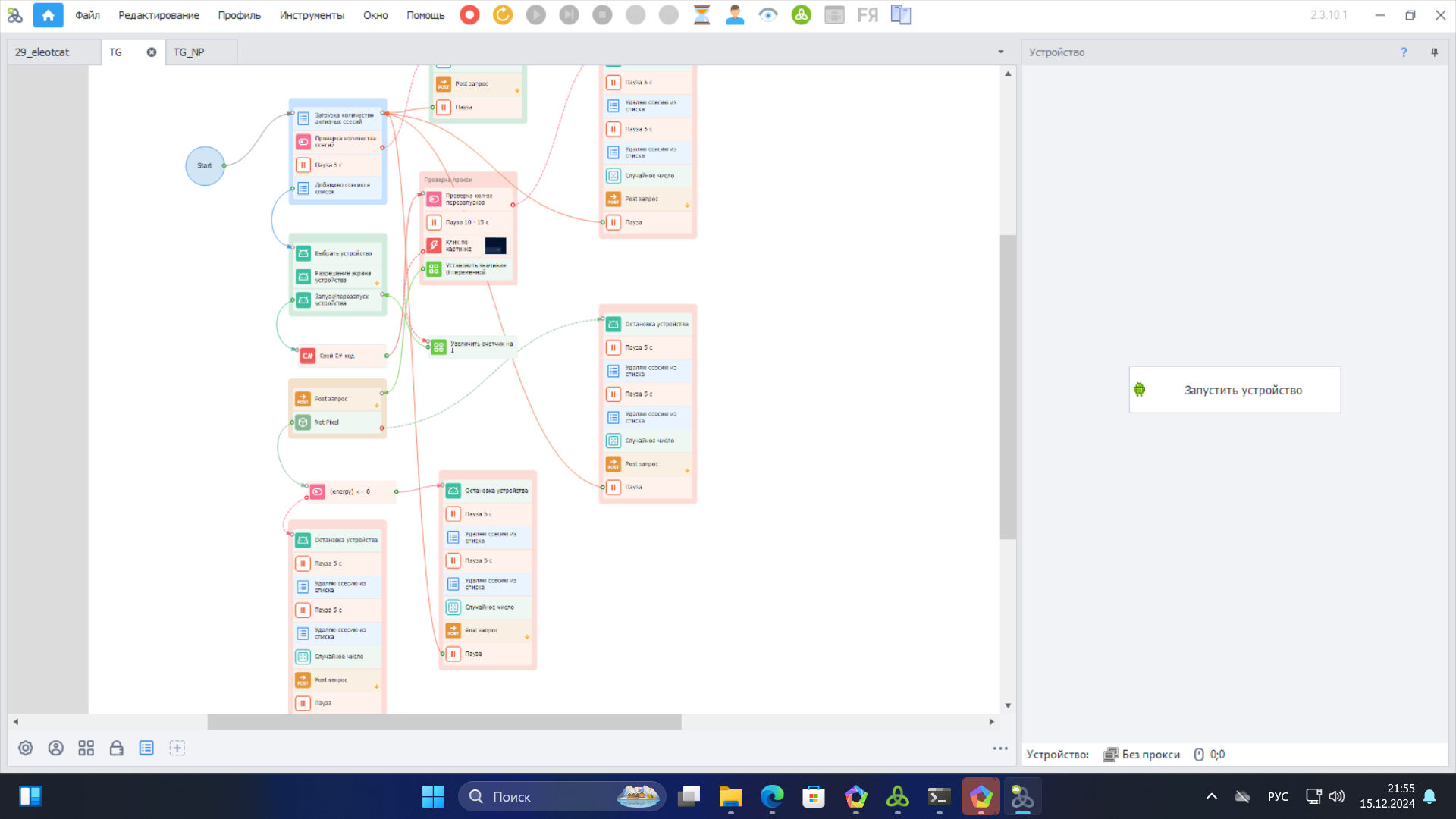

kouhia
28.09.2024
36

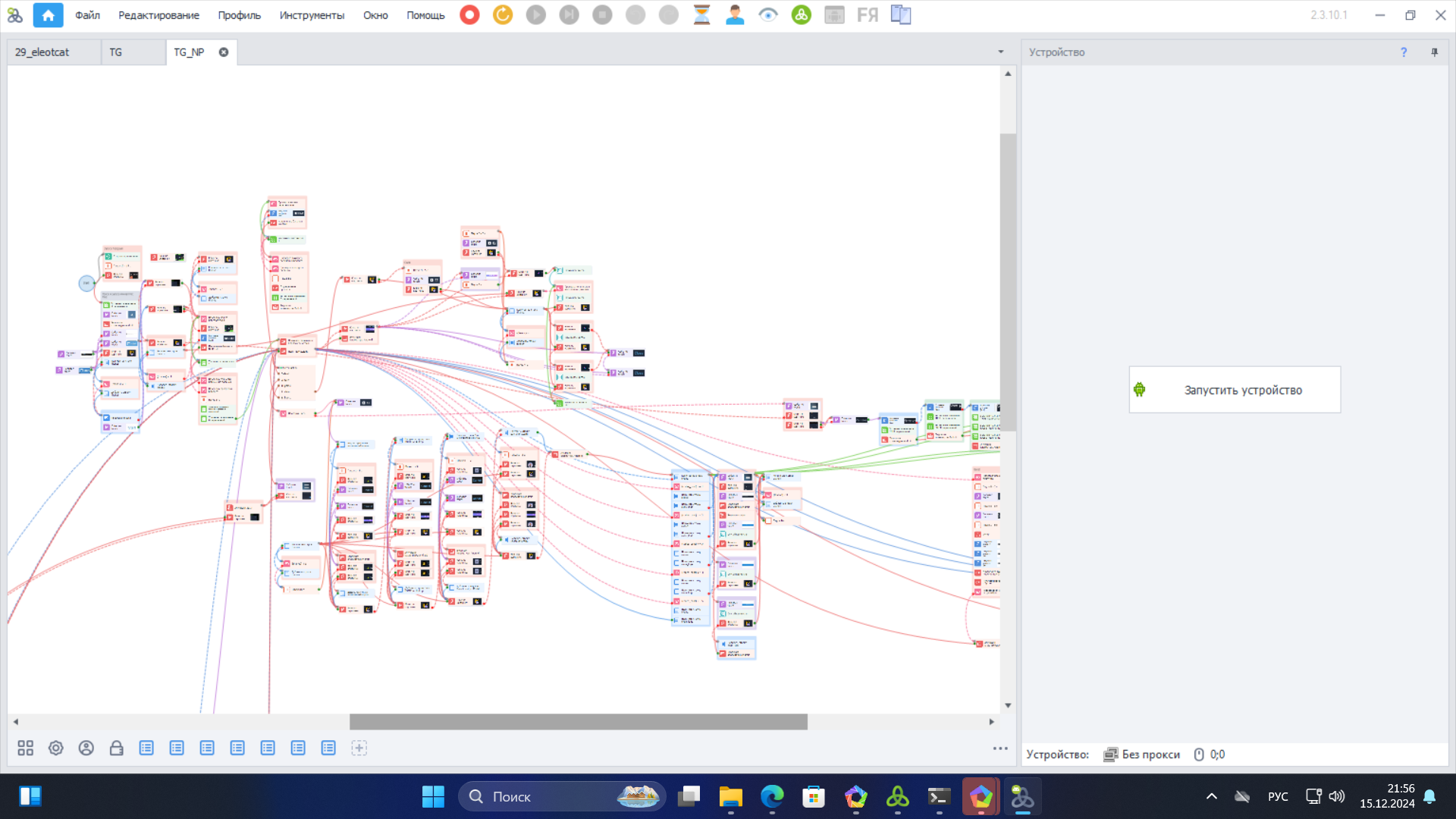

Короче у меня под каждый аккаунт свой шаблон с переменными, далее мы идем в шаблон который работает в цикле перезапусков, а из него переходим в сам проект.

проблемы с пропуском действий случаются везде, где есть возможность сделать проверку, я ее сделал, но вот здесь на зуме и на свапах сделать невозможно, я понятия не имею как это исправить. Возможно как то сделать чтобы при исполнении не пропускалось ни
129010
одно действие?
KokaSEO
17.01.2015
408
157
проблемы с пропуском действий случаются везде, где есть возможность сделать проверку, я ее сделал, но вот здесь на зуме и на свапах сделать невозможно, я понятия не имею как это исправить. Возможно как то сделать чтобы при исполнении не пропускалось ни Посмотреть вложение 129010одно действие?
Тут ошибка во втором действии сверху (клик по картинке)
Внимательно посмотри
Реакции: kouhia
Да спасибо, заметил что не протянул стрелку в случае успеха. Тем не менее как правило все идет по красной стрелки и время от времени пропускается 1 рандомный зум, не всегда первый.

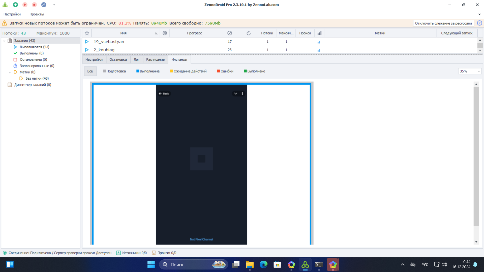

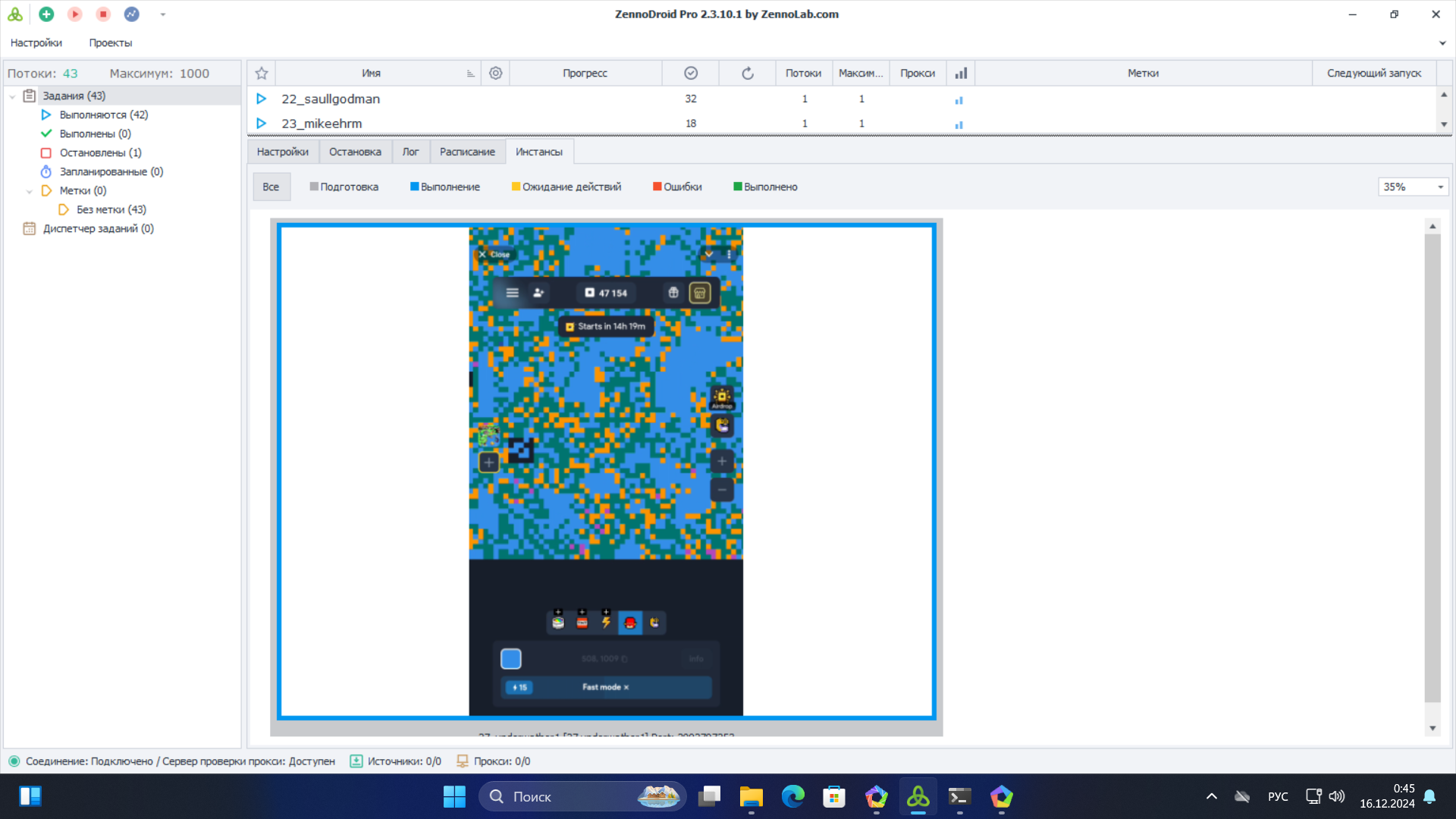

Так почти с самого начала фармлю, проблема только сейчас появилась, так как между раундами для большого шаблона нужно очень много зумов. И, и за-за того что шаблон с каждым заданием или обновлением типа таноса становится больше, появилась проблема с тем что шаблон проскакивает какие то действия и тупо стоит до черного экрана, эмуль не отключается и потоки стоят на месте.
KokaSEO
17.01.2015
408
157
У тебя где то в шаблоне логические ошибки, мб бесконечный цикл. Такого быть не должно.

или вот здесь зум не сработал

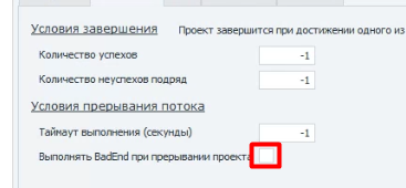

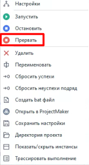

Короче логика отлова подобных ошибок такая.
В проекте должен быть отрублен BadEnd при прерывании, если он есть в проекте.
Прерываешь проект, далее в логе копируешь id ошибки, далее в мейкере чере ctrl+f ищешь по этому id экшен на котором проект 'завис' ну или сразу жмешь показать в pm.
точно. нужно прервать и посмотреть где стопанулся он, спасибо. Ошибки так ищу, но тут дело в том что как раз шаблон не уходит в невыполненный, а просто зависает. то есть если я прерву, он покажет где шаблон заснул. Спасибо еще раз!
