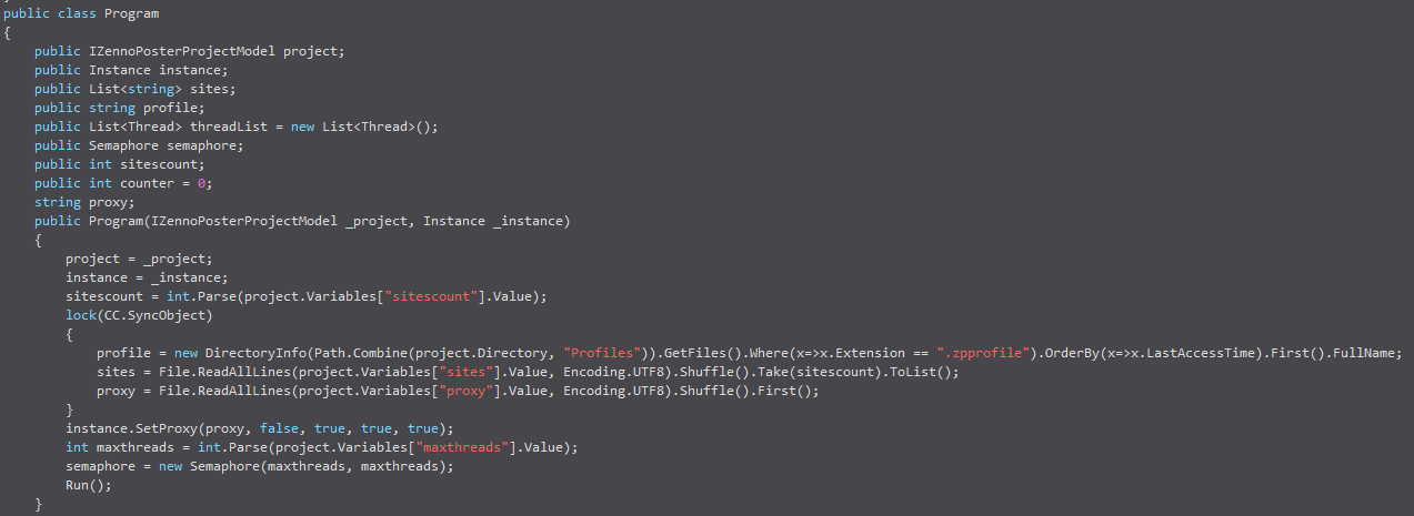

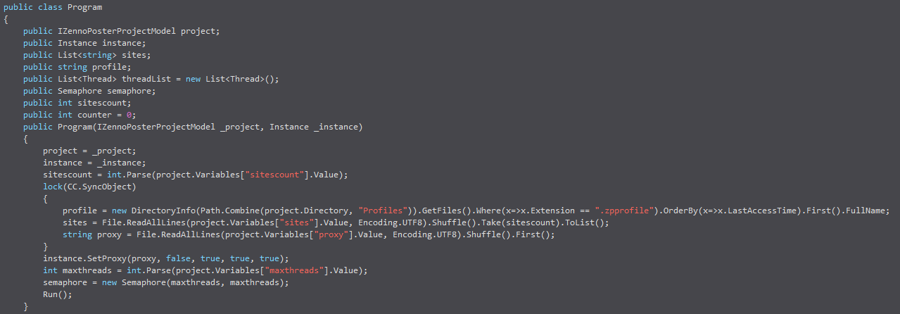

Объявляем класс Program, в его конструкторе назначаем все необходимые переменные для работы, для этого передаем ему текущий project и instance.
Нам понадобится профиль, случайная выборка сайтов из общего списка ну и остальные переменные, которые тянутся из входных настроек, такие как число потоков, число сайтов, списки.
104980

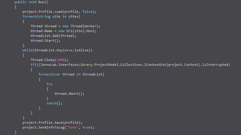

Последней строкой вызывается метод Run(). Это основной обычный поток шаблона. Его цель запустить дочерние потоки и дождаться их завершения.
В данном примере под каждый сайт из случайной выборки создается и стартует отдельный поток Thread, котрый будет исполнять метод Worker().
Каждому потоку назначено уникальное имя хоста, Url которого ему предстоит посетить. Все потоки складываются в список и далее основной поток просто в цикле проверяет состояние дочерних. Также, он проверяет принудительную остановку по кнопке "Прервать" и в этом случае принудительно завершает запущенные потоки. В конце сохраняется профиль.

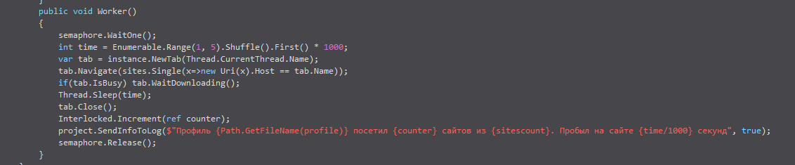

В полученной конструкции в методе Worker() содержится вся логика для работы каждого отдельного потока в своей вкладке.
Одновременная работа потоков регулируется при помощи Semaphore, который пропускает к одновременному выполнению лишь ограниченное число потоков.
А дальше тут все предельно просто. Да, можно вести всю ту же работу, к которой вы все привыкли одновременно в нескольких вкладках.
По имени потока открывается новая вкладка с этим же именем, по хосту отлавливается Url из случайной выборки, ожидание загрузки страницы и рандомное время пребывания выполненного в виде самой примитивной паузы. Ну и оповещение в лог.

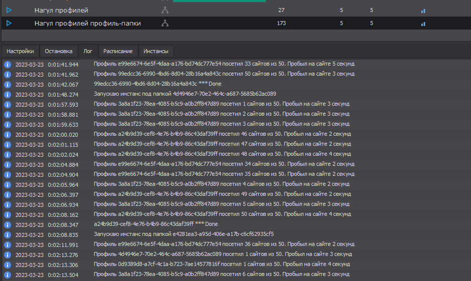

А теперь давайте попробуем позапускать и посмотреть, что же из этого получилось
Нагуливание профилей (кук) с настройками многозадачности.

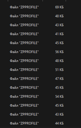

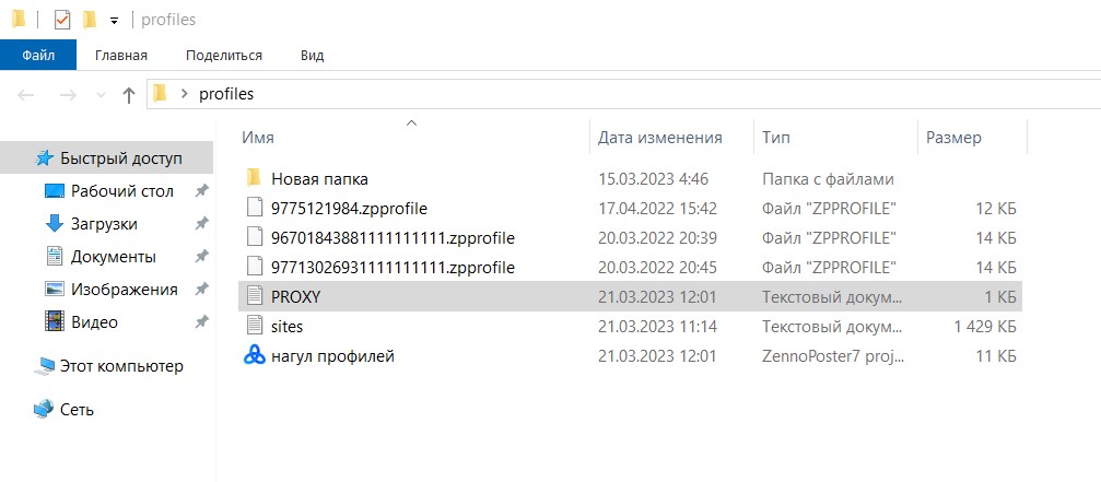

Шаблон выбирает из папки Profiles профиль, у которого замечена самая ранняя последняя активность, это организовано при помощи сортировки по FileInfo.LastAccessTime.
Поэтому перед запуском папка Profiles уже должна быть создана и содержать в себе профили в формате .zpprofile

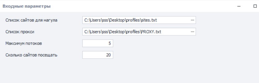

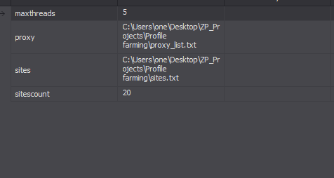

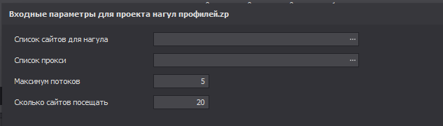

В настройках все достаточно просто и понятно.
Я не делал муторные проверки на некорректность заполнения настроек. Это усложнило бы только читабельность кода. Поэтому будьте внимательны: Настройки есть, значит их надо заполнить.
В списке прокси должны быть прокси, в списке сайтов список url сайтов без дублей по хостам. Одновременных 100 потоков лучше не ставить.
Жмем старт, +1 и смотрим, как идет работа.

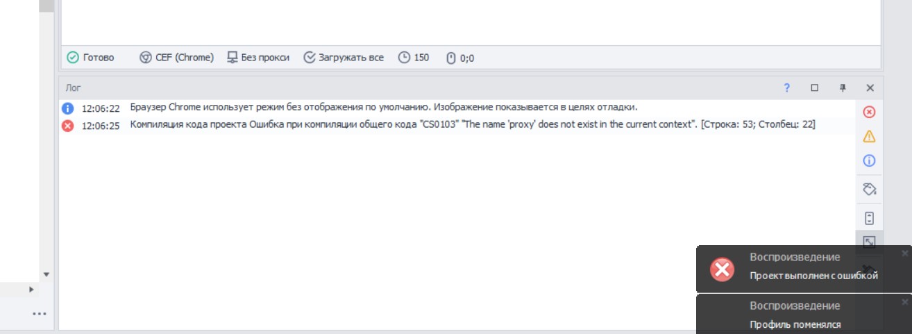

помоги пожалюста, я чтото делаю не так и не знаю как исправить так как не разбераюсь в сишарпе
формат прокси в тхт socks5://log:pass@ip:port
Реакции: Alexmd

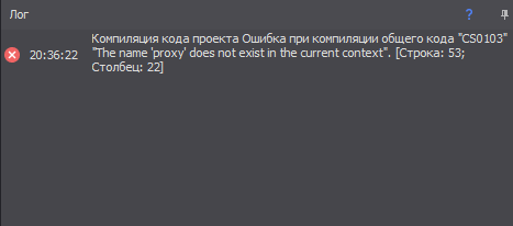

Посмотреть вложение 104939Посмотреть вложение 104940 Посмотреть вложение 104941
@sabir спасибо.
хоть кто-то запустить попробовал. я так и знал, что люди по заголовкам голосуют, а не по шаблонам. 28 скачиваний и Вы первый, кто попытался запустить.
дело в том, что я тестировал без прокси, так как просто лень было искать файл с прокси на компе. впихнул и даже не проверил, как оно отработает - поспешил. а там действительно ошибка компиляции.

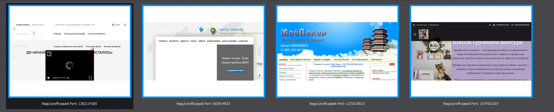

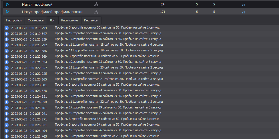

Сделал и для папок в хромиуме. В текущей реализации, в директории проекта должна быть папка "Профиль-папки" с профиль-папками.
Попробовал запустить в многопотоке шаблоны, но не вышло. Подправил кое-что, проверил, теперь работает исправно.
Также, изменил логику немного, вырезал семафор, так как он тут не нужен.
Шаблоны теперь запускают вкладки в количестве равном указанному количеству максимальных потоков из настроек и они уже разбирают ссылки из списка, не закрываясь после посещения каждого сайта, как это сделано вначале. Это сэкономит еще ресурсов.
Теперь профили растут значительно быстрее и с наименьшими затратами ресурсов, нежели в реализации стандартным подходом.

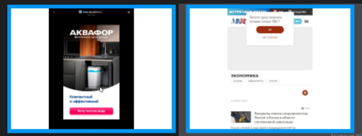

Может может кто-то подсказать, почему основной шаблон запускает инстанс не учитывая размеры устройств?

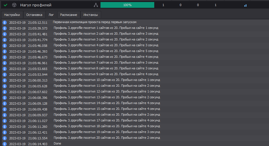

Одному мне показалось что заголовок шаблона и содержимое это 2 разные вещи?
берем 1ый пост и смотрим лог
там 20 сайтов - сайты посещаются поочередно и никаким образом ни параллельно.
Какие там параллельные запросы и посещения?
async await и прочего - просто нет.
Кажется, я понял Ваш вопрос. Я с ПП никогда не сталкивался до Вашей просьбы. Мне за глаза хватает и обычных профилей для моих задач.
По идее же, должно подтягиваться все. Я тоже хотел бы знать. Надо у разрабов постера спросить как из кода заставить это работать так, как мы этого ожидаем. Потому что, ну, видимо, недостаточно просто указать папку профиля при запуске инстанса. Но кажется когда-то был ответ, что то, что нам дали в методе Launch() - это все, что может быть доступно из кода.

tab.Navigate действительно выполняется последовательно в каждой вкладке, но так же действительно одновременно в нескольких. К чему здесь async конкретно в этой реализации? Чтобы напугать юзеров и показать, что умеешь использовать это ключевое слово в коде, даже когда это не совсем уместно? Есть люди, которые вообще общего кода, как огня боятся. Но в такой простой реализации им будет проще внести правки в Worker() и изменить поведение профиля на посещаемых сайтах.
